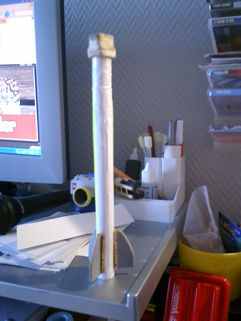

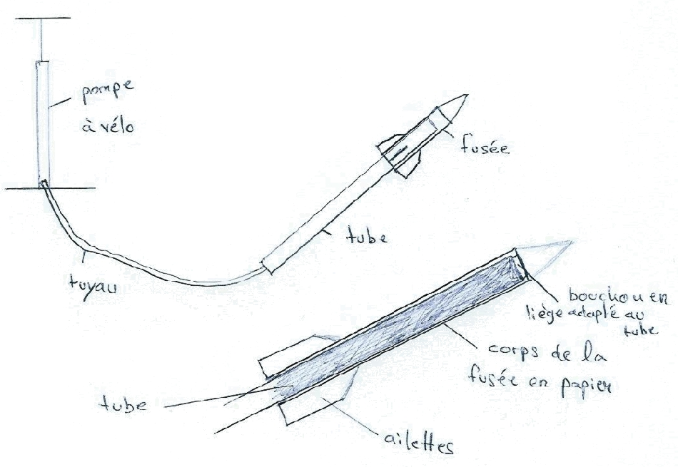

Je viens une fois proposé un autre type de fusé. En fait l'idée vient de mon professeur de Labo-physique. Ben oui on s'amuse en fin d'année .
Le système de lancement :
Une pompe à vélo rélié à un tube (assez épais pour resister à de grande pression) à l'aide d'un tuyau en plastique (solide aussi). Donc l'air ne peut sortir que par un côté du tube.
La fusée :
On peut la construire comme on veut, mais il faut qu'elle bouche bien le tube. La mienne est principalement en papier, un bouchon en liège adapté au tube, et un morceau en bois pour pouvoir mieux l'enfoncer (le papier se plierait).
Lancement :
Installer le tube (30°-45° est l'angle optimal avec les frottements et le vent), et pompez. Si la fusée est bien construite la pression va augmenter jusque 3-4 bars, et puis elle va partir d'un coup.
Mon record actuel est d'environ 70m de loin (~30°), et d'environ 30-35m de haut (90°). A l'aide de ma caméra, c'est de la video très mauvaise qualité, j'ai réussi d'estimer la vitesse initiale à environ un peu plus de 25 m/s. Ce qui était assez bien en accord avec mes calculs de balistique. Ca fait quand même presque 100 Km/h!! Pour le moment je travail sur un système pour que le bouchon ne saute que vers 6-7 bars (je sens que cette fusée je la verrais plus ).
Je préfére ça à la fusée à eau, car justement il y a pas d'eau et le lancement est, on ne peut plus rapide et simple.
Je peux aussi mettre des photos ou des croquis pour plus de précision si ça en intéresse.

Voila un schéma (pas génial car je suis pas très doué) et une photo de la fusée :
Pièce jointe 7482
Pièce jointe 7484
Explications :
Tu raccordes ton tube (le mien est en aluminium) à la pompe à vélo à l'aide d'un tuyau (fait pour d'assez grandes pressions).
Après tu prends un bouchon en liège et tu l'adaptes au tube. Et puis tu l'essaye, normalement il devrait sauter vers 3 bars (si c'est plus, bravo! car moi j'ai pas réussi de faire mieux). Mais attention, tire ton bouchon dans quelque chose, sinon tu risques de plus le retrouver. En fait tu peux faire ton bouchon en se que tu veux. Mais il faut que la pression augmente assez pour vraiment le faire sauter d'un coup.
Puis tu roules une feuille A4 (sans de la largeur) autour du tube (faut bien serrer) et tu fixes avec du scotch, ce sera le corps de la fusée. Et ensuite tu colles ton bouchon de liège d'un côté du corps de la fusée.
Ensuite tu peux encore mettre des ailettes (elle volera mieux) et une pointe, et c'est terminé.
Tu enfonces bien la fusée sur le tube et tu pompes, jusqu'à ce qu'elle parte.
