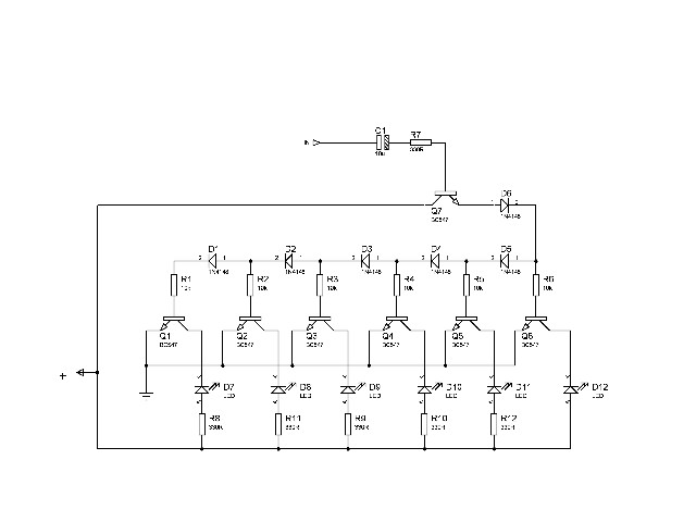

regarde ça, j'en ai déja fait un et ça marche pas mal, mais si tu mets pas mal de led il faut que les résistances de bases des transistors soit dégressives car il n'y a plus beaucoup de tension en bout de ligne pour saturer le transistor. Il faut aussi ajouter un potard sur l'entrée pour ajuster la sensibilité.

Vieux 29/05/2006, 14h24   Sujet VU metre a leds - Message #12
alex.com
Localisation: Blagnac 31
Âge: 26
Messages: 1 810
Re : VU metre a leds
je sais mais on est toujours limité quand on upload, meme si le fichier est pas lourd, faudrais qu'on puisse mettre des formats à la con, sans etre obligé de redimentionner à chaque fois au 2 ou 3 format que le forum accepte (640*480/1024*768 ou 800*600).
pour l'alim tu fais comme tu veux, la avec des résistances de 330R sur les LED sa doit faire du 6/7V en gros. La tension d'alim dépend de cette résistance (ou plutot l'inverse ) et de la tension max en Vce des transistors bien sur!. Le schéma c'est juste pour le principe de fonctionnement, faut pas te conformiser aux valeurs que j'ai mis, quoi qu'en 6V ça doit marcher.

Vieux 29/05/2006, 16h03   Sujet VU metre a leds - Message #14
alex.com
Âge: 26
Messages: 1 810
Ah j'ai fais ça de tete, BC547 pour les transistors 1N4148 pour les diodes, après les résistances ça dépend de la tension d'alimentation, le condo de découplage entre 1 et 10µF, mais j'ai remarqué que plus le condo est gros, plus on visualise les basses (c'est pas mal dans l'application indicateur de puissance).
Sinon pour ce qui est de le brancher...réponse: tu veux faire quoi avec cet engin? mesurer une puissance? puissance de quoi? ampli? ou est la puissance dans l'ampli? EDF? on s'en fout, Haut-parleur? Ah on y arrive.
entré du montage (avec potard, parce que là c'est un vulgaire voltmetre dans l'état de mon dessin) sur le + du HP et masse commune avec ampli (- du HP). Pour l'alim tu utilises soit un petit adaptateur mural (pas oublier de mettre le - de l'ampli avec le - de l'adaptateur dans ce cas), soit tu vas pecher une tension dans l'ampli si il y en a des raisonnables (12V).
le savoir est infini, la betise sans limite...quelle dimension explorée ?

Vieux 29/05/2006, 20h04   Sujet VU metre a leds - Message #17
alex.com
Âge: 26
Messages: 1 810
Alors
- le montage n'aura pas d'incidance sur le son, l'impédance d'entrée est bien trop grande par rapport au HP pour influer quoi que se soit.
- Tu met le nombre de led que tu veux, avec 11 LED il faut 11x0.6 + 0.6 + Ubuffer (premier transistor) + U premiere diode, ce qui fait 14x0.6V pour allumer toute les LED. Après tu regle ça avec un potard.
Tu peux bricoler les étages en ne mettant qu'une diode par transistor sur les 5 premiere LED, et ensuite tu mets 2 diodes en série (1.2V) par transistor sur tes 6 dernières LED.
Si tu fantasmes sur les condos, tu peux en mettre un de 47µF entre la masse et une cathode d'une des diodes de polarisation des transistors et sa te fait une mémorisation des cretes!! je me suis déjà pas mal éclaté avec ces vumetre pas cher.
Pour une alim en 12V, je dirais du 1k pour les LED (si c'est des LED standard on tourne là à 10mA par LED), tu mets du 10k sur les bases des 4 premiers transistors, 6.8k sur le 5 et 6, 4k7 sur le 7 et 8, 2k2 sur le 9 et 10, et 1k sur le dernier qui n'aura que 1V en gros pour etre passant et drainer suffisement de jus pour la LED. L'emploi de darlington peut aider, mais des BC547C marchent bien car ils ont un bon beta.
Pour le buffer, un BC337 doit aller, résistance de 1k sur la base, collecteur au +12. Met un potard de 10k en diviseur pour ajuster la sensibilité de l'échelle. Une patte à la masse, l'autre au HP et le curseur sur le condo de découplage, après sa attaque le buffer suiveur, et la tension est injectée dans la rampe de diode, progressant dans cette rampe et allumant les LED via les transistors.
Ah oui, tu es obliger de passer par une alim pour le montage, la sortie HP n'est pas une alimentation! il faut juste une alim pour les LED, donc tu calcule courant que consomme tes led au total pour dimensionner ton alim, en comptant 10mA par LED x 22 (2x11) ça fait 220mA + les courant de bases des transistors, on atteint grosso modo les 250mA au maxi soit 3W en 12V.
A verifier je balance tous ça de tete, mais j'en suis convaincu, alors choppe une plaque labdec et que le vu metre soit!!
comme ça quand tu obtient ce que tu veux tu réalise en fixe.
