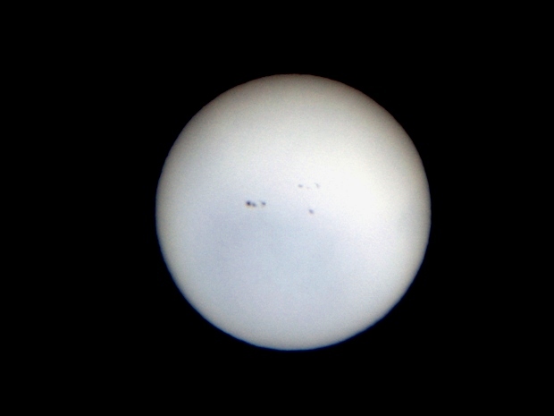

J'ai un film Baader astrosolar que j'ai adapté à l'bojectif sur tout le diamètre du tube ( 127 mm) .Les précautions :
fermer le viseur ou installer du film,
ne pas regarder à l'oculaire tant que le film n'est pas installé.
J'ai choisi celui-là car j'ai lu que les filtres en verre chauffaient rapidemment .
j'ai joint qqes photos prises avec ce filtre.
Nom : soleil2006+.jpg
Affichages : 39
Taille : 38,7 Ko
SKW 200/1000 sur Orion atlas EQ-G en cours de montage ;Canon EOS350D.
