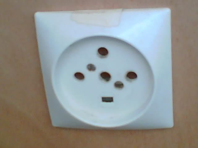

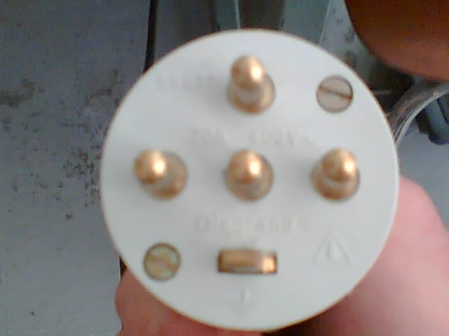

pour votre plaque a induction il faut donc
par exemple 2 phases+ neutre + terre, soit quatre fils
donc perso voici mon montage préférenciel
une fiche femelle 5 broches
une fiche male 5 broches
j'utilise une phase noire
une phase marron
un neutre bleu
une terre vert/jaune
et laisse la phase noire restante libre
sur le bornier de la plaque je schunte les cosses neutre, avec fil bleu
et raccorde la phase marron en L1
la noire en L2
la terre vert jaune sur sa cosse au symbole correspondant
tout autre montage est destructif et idiot
sur les prises le neutre est la broche du milieu
la broche plate la terre
vous savez tout a présent
enregistrez mon post sur word pad et imprimez le comme référenciel
