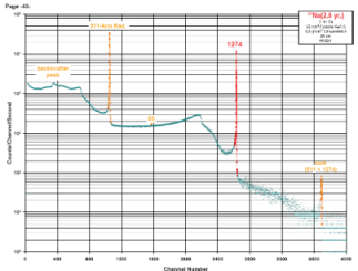

Clank l'a précisé :
L'annihilation du positon s'effectue une fois qu'il a dissipé toute son énergie cinétique.
L'énergie bêta maximum est de 546 keV, ce qui veut dire que si vous faisiez la différence des masses entre sodium 22 et le niveau excité du néon 22 (stable) (car c'est sur un niveau excité que ce fait cette désintégration bêta plus) vous auriez une équivalence énergétique de 1022 + 546 soit 1568 keV à 90 %. Il y a ensuite desexcitation du noyau qui émet une raie gamma de 1274 keV.
Dans les 10 % restant la transition ou désintégration si vous préférez se fait du niveau fondamental au niveau fondamental soit 1274 + 546 = 1820 keV
Ensuite une fois que les bêta plus s'annihile (à l'arrêt) il y a production de deux photons de 511 keV (pour un positon disparaissant).
Sur le spectre gamma on peut avoir un pic somme entre 1274 et 511 soit 1785 keV. On parle d'ailleurs de spectrométrie gamma (tout du moins dans notre milieu).
Je vais tenter de mettre en pièce jointe le spectre gamma réalisé sur un germanium.

Le positon s'arrete dans une imperfection du cristal (il n'a plus d'energie cinetique) et c'est seulement la, une fois qu'il est arrete, "a l'abris" (du moins le croit-il) qu'un electron libre du metal l'attrape par derriere.
Beh, clank a dit un truc pas mal en fait!
