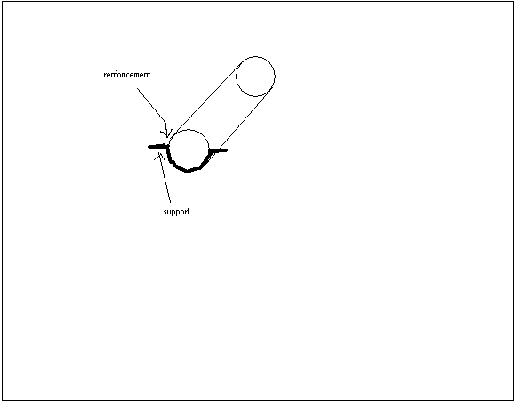

Imaginez une tuyauterie d'un diamètre de 800 mm, de 5 mm d'épaisseur et de 7410 mm de long, contenant de l'eau à une pression de 1 à 4 bars ..Jusque là tout va bien.. On a deux appuis espacés de 7000 mm aux extrémités de la poutre.. Donc on a de la compression et de la flexion avec une charge répartie correspondant à la pression au sein du tuyau.
Le problème n'est pas là : le truc c'est que ce tuyau a pété au niveau des appuis, donc c'est du cisaillement qui la endommagé, n'est ce pas ?
Mon but est de déterminer l'épaisseur nécessaire de la tuyauterie pour qu'elle ne casse pas. Le problème c'est que si je fais les calculs en cisaillement aux appuis, l'aire cisaillée correspond bien à celle d'un tore non(4PI^2*r*R) ? ce n'est en tout cas pas celle d'un disque (PI r2).
Je vous donne les informations utiles :
E = 100 000 Pa
Résistance en traction = 15500 Pa (bizarre car tuyau en polyester et je trouve pas cette valeurs là sur le net)
je pense que l'on doit utiliser la limte d'élasticité, mais j'en suis pas sûre.
coefficient de sécurité = 8,9,ou 10
I = 0.49087 mm^2 (pas forcément utile)
masse volumique = 1.456 g/cm^3
Merci de votre aide

la cassure est au niveau de l'appui, effectivement un enfoncement, mais a l'extrémité supérieure.
en ce qui concerne la masse , je pensais négliger la masse de la tuyauteri par rapport à celle de l'eau qu'elle contient. en fait, l'entreprise ayant concu ses tuyaux avait prévu des appuis tout les 2 mètres, d'ou le problème...
j'ai pas vraiment compris cette partie..
Citation:
Posté par simbis
en gros il faut un berceau demi cylindrique large assurant un appui bien réparti et autorisant un mouvement longitudinal (dilatation themique et allongement sous pression). Si il y a un collier de maintien il ne doit pas être serré....
Penses tu que le problème vienne du cisaillement ou bien d'un problème de dilatation ?

et si je veux déterminer l'épaisseur à imposer pour que ç a résiste à toutes les contraintes ?
est ce que c'est faisable ?

Je pense que c'est dû au cisaillement horizontal dû à la flexion. Comme quand on fait une poutre en superposant des planches non solidaires. Avec la flèche, chaque planche "dépasse" celle du bas. Le cisaillement est maxi aux appuis et nul au milieu.
Cet effort est sensiblement horizontal, la partie verticale de la paroi du tube est celle qui présente le moins d'épaisseur par rapport à un cisaillement horizontal.
Ca pète donc aux appuis et à mi-hauteur.

je suis ok avec tout ce que tu as écrit : on a une réaction aux appuis. Maintenant (je suis navrée d'insister), si tu a une petite idée, quelle peut être la méthode pour déterminer l'épaisseur recquise pour que ca na casse pas ?
J'ai fait toutes sortes de calculs et aucun de mes résultats ne semblent cohérent.
en plus, les calculs doivent dépendre de l'écart entre les appuis, et je ne sais pas comment faire...
ahotep est déconnecté   Réponse avec citation

Tu parles d'une tuyauterie de longueur 7410 mm, ça c'est un réservoir !!
Ta tuyauterie n'est elle pas plutot de longueur "infinie" et supportée par des appuis régulièrement espacés ??
robur71 est déconnecté   Réponse avec citation

Bien que j'aie proposé une hypothèse, je trouve quand même bizarre que le tranchant classique aux appuis n'ait pas prévalu pour la rupture.
As-tu mesuré la flèche en charge ?
Pour la contrainte de la paroi due à la pression du liquide je trouve 7,9 MPa par bar (au-dessus de la p atm), les 15500 Pa admissibles sont fantaisistes. Le Young aussi.
Le "I = 0.49087 mm^2" n'a pas de sens si c'est l'inertie.
Faudrait voir ces valeurs avec le fabricants.
Comme solution (non garantie) on peut coller très soigneusement une deuxième épaisseur de tuyau sur les 2/3 bas, de 40cm de long au niveau des appuis.
Faudrait un schéma de l'installation, peut-être qu'en simplifiant ya qqchose qui échappe. Envoie-le par mail si besoin.

Juste une hypothèse en passant :
Le tuyau chargé passe sur un appui. A cet endroit, il tend à s'ovaliser (grand axe horizontal) d'une part sous l'effet de son poids propre, de la charge du liquide contenu et parce que, dans la flexion, ses fibres sont d'autant plus tendues ou comprimées qu'elles son éloignées de l'axe. Elles ont donc tendance à prendre le plus court chemin d'où rapprochement de l'axe et aplatissement de la section.
Au droit de l'appui, l'ovalisation ne peut pas s'effectuer puisque le support retient le tube jusqu'à son diamètre. A cet endroit, la contrainte est telle qu'il y a enfoncement du tube par le support. Il faudrait donc probablement modéliser l'ensemble pour trouver une forme de berceau qui diminue cet effet en laissant le tube s'ovaliser suffisamment mais pas trop. Il est possible que cela conduise à une impossibilité et qu'il faille rapprocher les supports.
Mais : 1- ce n'est qu'une hypothèse et 2- je ne sais pas faire ce calcul

cette hypothese est plaisante , et en voici une autre: eassyez sde plier un tube fin, il va s'ovaliser et on voit se former des plis a hauteur de l'axe neutre

Vieux 23/07/2006, 23h23   Sujet cisaillement et flexion d'une tuyauterie - Message #18
sitalgo
Date d'inscription: juin 2006
Localisation: La Réunion
Messages: 1 852
Re : cisaillement et flexion d'une tuyauterie
IMPORTANT :
(c'est écrit majuscule et en anglais pour faire mieux)
Est-ce qu'au moment de la rupture l'eau était sous pression ? (au-dessus de la p atm j'entends)
Paske 3 bars sur la zone autour de la fin des supports, en considérant au minimum un demi-cercle de 10cm de rayon juste au-dessus du support, ça fait 4600 N. L'appui poinçonne sévèrement le tuyau.
Il fait quelle largeur utile l'appui ? Ya du jeu ? (autrement dit ça touche en bas mais pas jusqu'en haut de l'appui des deux côtés en même temps)
