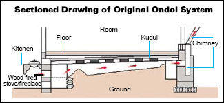

ERALCAL
Âge: 54
Messages: 1
Re : Chauffage au bois de type hypocauste
Citation:
Posté par djeg7 Voir le message
Personne pour m'éclairer!!!???
Voici le Plan du système de chauffage coréen appelé "ONDOL" que vous trouverez en pièce jointe.
http://atelier.de.francais.over-blog.com/article-4823771.html
C'est un système de chauffage est trés vieux:
"Contrairement à l’hypocauste de l’époque romaine, le système coréen de chauffage par le sol a survécu aux millénaires.
Dénommé ondol, il existait déjà, pense-t-on, à l’époque des Trois Royaumes (37 av. – 668 ap. J.-C) où l’on utilisait l’excédent de chaleur des fours pour chauffer les maisons.
C’est aujourd’hui encore un élément caractéristique de la maison coréenne et il serait à l’origine de certaines coutumes traditionnelles comme le fait de se déchausser à l’entrée et de s’asseoir sur le sol.
Par ailleurs, lorsque le pays se mit à adopter les modes de chauffage occidentaux, tels que les conduites d’air pulsé, nombreux furent ceux qui déplorèrent l’abandon du système traditionnel qui avait longtemps fait partie intégrante de la vie familiale.
Progressivement, à partir des années 1990,architectes et constructeurs sont revenus à l’ondol et en ont équipé les nouveaux logements.
L’ondol, littéralement « pierre chaude », comprenait en principe trois éléments : un foyer ou four qui servait à faire la cuisine et se situait sous le niveau du sol, des conduits horizontaux qui guidaient la fumée dans le sol et une cheminée dont le sommet ne dépassait pas le toit. Dans le sol, un réseau de tuyaux transportait la chaleur de la cuisine vers les autres pièces.
Ces tuyaux passaient sous de larges pierres plates appelées kudul (« pierre brûlante ») qui étaient à leur tour recouvertes de terre jaune, puis on nivelait le sol. Pour finir, plusieurs couches d’épaisses feuilles de papier jaune étaient collées sur le sol.
Le système était efficace puisque la chaleur de la fumée était transférée directement dans les autres pièces de la maison."
Source: http://www.cascoadhesives.com/The%20...ec_2.06_Fr.pdf
Il existait un batiment ancien qui fut détruit pendant la guerre de Corée, dans cette maison une seule chauffe permettait de chauffer la maison pendant 100 jours.
"It is said that there was once an ondol room—hundreds of years old—that had incredible thermal efficiency. Because of the design of the room's flue structure, its floor would remain hot for 45 days with just one heating! Warmth could supposedly be felt for 100 days. Unfortunately, that room was destroyed during the Korean War in the early 1950's. In 1982, engineers restored the structure, and tourists can visit its ondol room. The present thermal efficiency is not nearly as good as the original. Still, after one heating, the floor remains warm for ten days in spring and fall, and for three days in winter, even when the temperature is below 14 degrees Fahrenheit [-10°C] ."
Source: http://www.3dmasterpiece.com/Ondol2.htm
