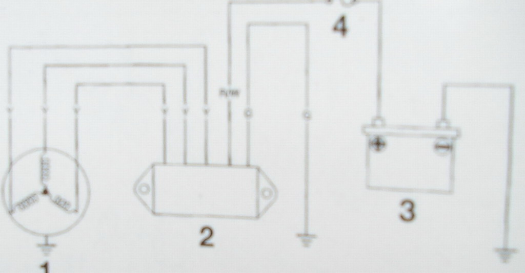

Regulateur Moto 12V 4VA
Quel est le schéma de cablage pour un redresseur qui a
ces caractéristiques par avance merci:
Circuit de charge
-Tension de régulation :14 à 14,8 V à 5000 tr/mn
-Courant de fuite : maxi 1 mA
-Capacité de l'alternateur : 200W à 5000 tr/mn
- Baterrie de 12V 4VA
Circuit d'allumage
-Bobine haute tension
-Résistance primaire : 0,2 à 0,3 om
-Résistance secondaire avec antiparasite : 7 à 9K om
-Tension crête primair plus de 100V
-Résistance du capteur d'allumage : 50 à 170 om
-Tension de crête du capteur d'allumage : plus de 0,7 V

Joubliais le schéma d'origine

quel est ton probléme? car le cablage tu nous le donne .
ton regulateur est mort? tu desire en refaire un?

Oui, je souhaite refaire le régulateur, juste avoir la référence des composants qu'il faut utiliser, une zener, un 7812 ...
j'ai tout ce qu'il faut, sauf la référence des composants
Par avance merci.
Si cela est difficle avoir, alors peut-être un lien vers un site où je peux me débrouiller.
Par avance merci.
Soit environ 20 ampères tu ne passe pas avec un simple 7812 (maxi 1A), il faut que le 7812 pilote un mos fet de forte puissance (je ne sais pas faire), de plus il faut 14,4 v pour la batterie le 7812 ne donne que 12 v donc on ajoute en série avec la patte qui doit être à la masse une zener de 2,4V.
Ton alternateur semble triphasé, donc pour le pont de diode, il faut 6 diodes de 20A pour faire un pont Graetz en triphasé, 3 rangé de 2 diode en série, d'un coté chaque rangé est a la masse, de l'autre chaque rangé est au +, chacun des 3 fils de l'alternateur se branche entre les 2 diode d'une rangées.
Diode diode I
Masse I------>--------->-------- +
Fil 1 alternateur-------I
