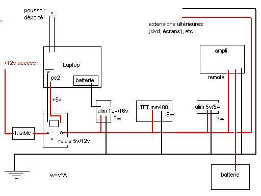

Je joins en annexe le schéma du circuit d'alimentation que je souhaite réaliser... Dans ce cas, quel réf. PROFET devrais-je commander d'après toi ?
Conditions :
Si reçois 5v de la prise PS2 ---> switche le 12v accessoires ---> alimente ecran TFT etc...
Si ne reçois pas 5v de la prise PS2 ---> coupe l'alimentation en 12v accessoires... Consommation entre 20 et 40A.
Est-ce que je peux utiliser un PROFET seul directement dans mon circuit à la place du relais et sans pic pour le contrôler ?
Merci...

je te conseille de regarder chez Radiospares ou Farnell pour voir les modèles disponibles.
Pour le choix il faut que tu sois fixé sur le courant max dont tu auras besoin en 12V.
Il faut également penser aux connections pour de tels courants et aux sections de câbles.
Les Profets me semble-t-il se commandent par un 0V ( à vérifier sur la datasheet) alors que les Vipower se commandent en +5V et ne nécessite pas forcément de µC.
Quand tu auras mieux défini tes consommateurs tu iras choisir un modèle, sachant qu'il sera possible et sans doute préférable pour la connectique d'en mettre 2 ou 3 commandés en //.
Il faudra aussi déterminer la résistance thermique afin de mettre ou non un petit dissipateur.
Pour 15A sur un VN610SP je ne met pas de dissipateur mais je soude le composant sur le plan de masse du PCB.

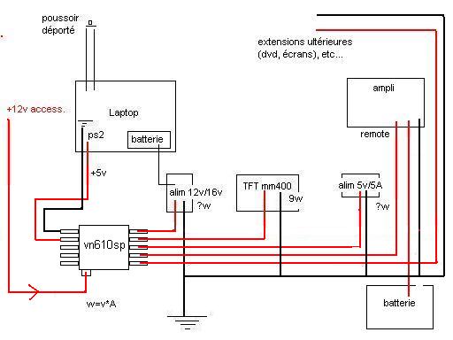

Voilà, j'ai suivi tes instructions et modifié mon schéma à nouveau...
Pour mettre le VN610 à la masse, je la prends sur la sortie ps2 du portable et je l'applique au pin 6 (ground) de chaque switch.
J'ai relié ensemble les pin (output) de chaque switch et réparti les consommateurs en tentant d'équilibrer les charges...
Sur l'input du switch, j'ai ajouté la R 1K...

Pas mal tout ça.
Il faut impérativement relier la masse de ton portable qui va aux masses des VN610 à la masse qui vient des batteries alimentant tes accessoires.
La limitation au niveau des VN610, est surtout thermique bien qu'ils soient protégés contre des surchauffes.
Pour garder l'avantage de les maintenir à 40° sans dissipateur additionnels, il faut te limiter à 20A max par VN610.
Un connecteur de puissance est le bornier de raccordement nécessaire aux différentes liaisons que tu dois réaliser.
Je te conseille de prendre des borniers en 2 parties, l'une que tu souderas sur le circuit (embase femelle), l'autre (mâle) qui recevra les fils de liaisons et qui seront maintenu en place par une "cage d'ascenseur" vissable.
Par exemple si tu as 20A qui doivent arriver sur le connecteur, tu amèneras 2 fils de 4mm² (section à définir selon la longueur en fait) sur 2 emplacements de ton bornier.
Les VN610 sont également protégés contre les charges inductives donc pas d'inquiétude de ce coté là.
C'est fait... C'est bon comme ça ?
ok mais avec dissipateur combien d'A peut accepter un VN610 alors ?
Quelle lattitude en V pour le circuit de commande accepte-t-il ? ...uniquement du 5v stabilisé ?
Et quelle lattitude en V pour le circuit de puissance à actionner ?
Je n'ai pas trouvé ces données dans les .pdf des docs techniques...
Je les ai ajoutés sur le schéma... (rectangles à droite des VN610)... pas nécessaire d'en mettre à l'entrée, à gauche ?

Hulk,
Je tente de réaliser le layout (pistes + emplacement des composants) en vue de réaliser le CI...
J'ai téléchargé Eagle mais il est difficile à utiliser et il ne contient pas le composant VN610SP mais seulement le VN460SP qui est différent... J'ai aussi essayé 'Tracé de CI' (b.urbani.free.fr) un freeware très sympa et facile à prendre en main, malheureusement il ne contient pas non plus ce composant... donc je me demande comment réaliser le CI si je ne peux pas marquer l'emplacement du VN610... Existe-t-il un programme qui reconnait ce composant ?
D'autre part, est-il possible de clipser le VN610SP sur un support qui serait soudé sur la carte (style support de PIC ou processeur) ?
Voici, l'idée du layout comme je l'imagine...
