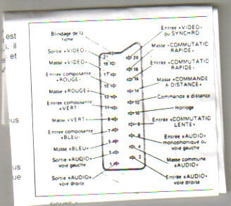

Nouveau sur ce forum et j'ai besoin d'un p'tit service .
Je dois pour un pot faire cable pour relier un demodulateur à une tele pour ca j'ai un cable 4 paires. Il me faudrait les broches à connecter sur la peritel pour le son et la vidéo???

Re : cablage peritel
Bjr blon...
Voiçi le cablage d'une péritel.
Nom : péritel.jpg
Affichages : 467
Taille : 53,9 Ko

Merci à toi pour la reponse mais ... J'a i huit fils et ne veux que le son et la video. Sur les fiches faut-il les entrées ou les sortie ???
1 3 4 et 19 ?????
ou alors 2 6 4 et 20 ????
5 7 9 11 13 15 16 et 18 concerne le cablage RVB pour les jeux
1- Sortie audio droite
2- Entrée audio droite
3- Sortie audio gauche
4- Masse audio
5- Masse primaire bleu
6- Entrée audio gauche
7- Entré primaire bleu
8- Entrée commutation lente
9- Masse primaire verte
10- Bus...
11- Entrée primaire verte
12- Bus...
13- Masse rouge
14- Masse bus..
15- Entrée primaire rouge ou chroma (en YC)
16- Entrée commutation rapide
17- Masse vidéo
18- Masse commutation rapide
19- Sortie vidéo composite
20- Entrée vidéo composite
21- Blindage
Merci infiniment
