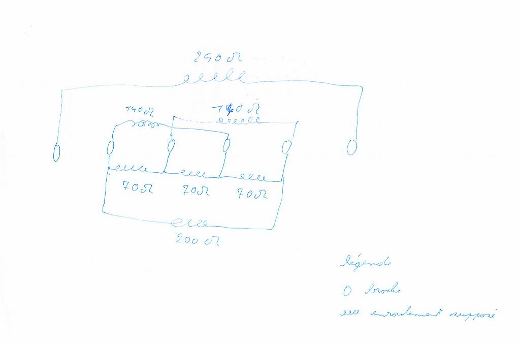

comment tester un condensateur
J'ai un problème avec mon circulateur sanitaire (petite pompe) en fait elle ne tourne plus. Je suppose que le condensateur qui permet de la brancher en 220V est HS mais je ne sais pas comment tester le condensateur. Si quelqu'un peut me dire comment faire il obtiendra ma reconnaissance éternelle!!
Comme je l'ai dit précédemment je suppose que c'est le condensateur car j'ai testé les enroulements à l'ohmmètre et j'ai obtenu des résultats qui m'ont l'air cohérents, toutefois n'étant pas spécialiste en la matière je joins un schéma représentant la résistance des enroulements entre les 6 broches. Si quelqu'un d'averti peu me confirmer que les enroulements ne sont pas griller ou brancher le condensateur et m'expliquer entre quelles broches se trouve le stator et le rotor cela me permettrait d'être moins idiot.
Merci d'avance pour votre aide qui me sera précieuse

J’ai essayé la méthode de la continuité de courant dans mon condo ne disposant pas d'autre appareil. Je me suis donc placer avec un multimètres de bonne facture en positon test continuité au borne du condo en espérant entendre un bip qui peu à peu s'éteindra (car condo chargé etc.) comme j’ai pas entendu le fameux bip cela me laisse supposer que c'est mon condo qui est HS. Le rotor du moteur n'étant pas bloqué logiquement si je rachète un condo je peux réutiliser ma pompe. Toute fois ci vous pourriez jeter un coup d’œil sur le schéma des enroulements ci-joint.

Il doit etre HS, de toute façon ça coute pas plus de 15€. Cela dit si le vendeur est chic il te testera ton condo.
Dans tous les cas un moteur asynchrone qui ne peux se lancer manque une phase ou dans ton cas condo ou enroulement lanceur hs ça vibre, j ai l habitude de gros moteurs, dans tous les cas un petit moteur comme ça doit au mois chauffer s il reste alimenté et ne toune pas!!!

Tu a bien testé dans le deux sens? des fois au permier coup de testeur ca ne bipe pas puis a chaque fois que l on inverse les pointes de touche ça bipe
