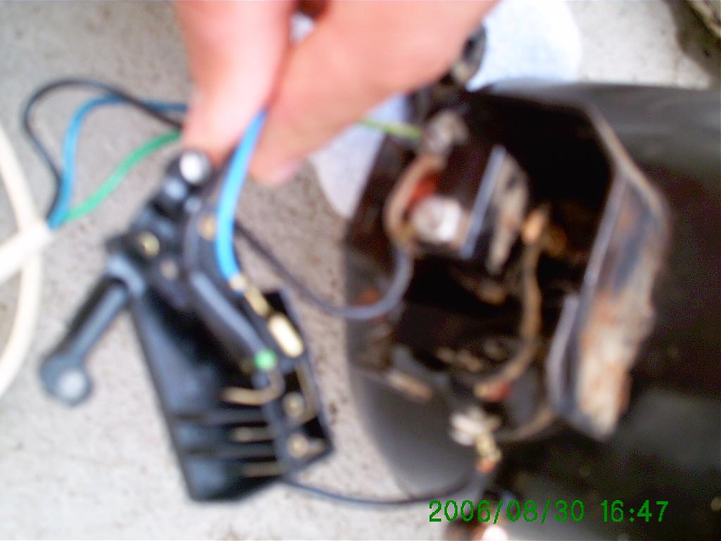

Bonjours, je voudrais savoir comment fait-on fonctionner un compresseur de frigo quand ce dernier n'est pas monté sur le frigo. Car je voudrais fabriquer un petit compresseur pour aerographe.
Sur le compresseur j'ai trois broches.
Je vous remercie d'avance.

Pour faire fonctionner le moteur, il faut le relais de démarrage et le klixon de sécurité qui venait s'embrocher sur ces trois cosses.
L'idéal c'est d'avoir le compresseur complet (avec le boitier d'alimentation) et de brancher le fil marron à la place du fil (noir) du retour du thermostat sur le bornier.

si je comprend bien le relais de demarage c'est la piece avec la petite bobine de cuivre qui est fixé sur les deux broches inférieur du compresseur et le klixon c'est la piece cylindrique qui se branche sur la broche supérieur du compresseur et j'ai une autre piece qui se situe a coté avec le + et - plus trois fiches donc ça c'est le boitier d'alimentation?

Nom : PICT0010.jpg
Affichages : 977
Taille : 69,7 Ko
voila la photo de mon alimentation comment je le fait fonctionner

pour le branchement:
Un fil sur le relais de démarrage, et l'autre sur le kilxon
Aide toi du bornier à vis pour faire tes connections

merci pour ces conseils mon compresseur fonctionne, même si papykiwi déconseil de se servir du compresseur en circuit ouvert.je vais quand même essayer car je n'ai pas trouvé d'autre système pour fabriquer mon compresseur silencieux. Merci a tous.
