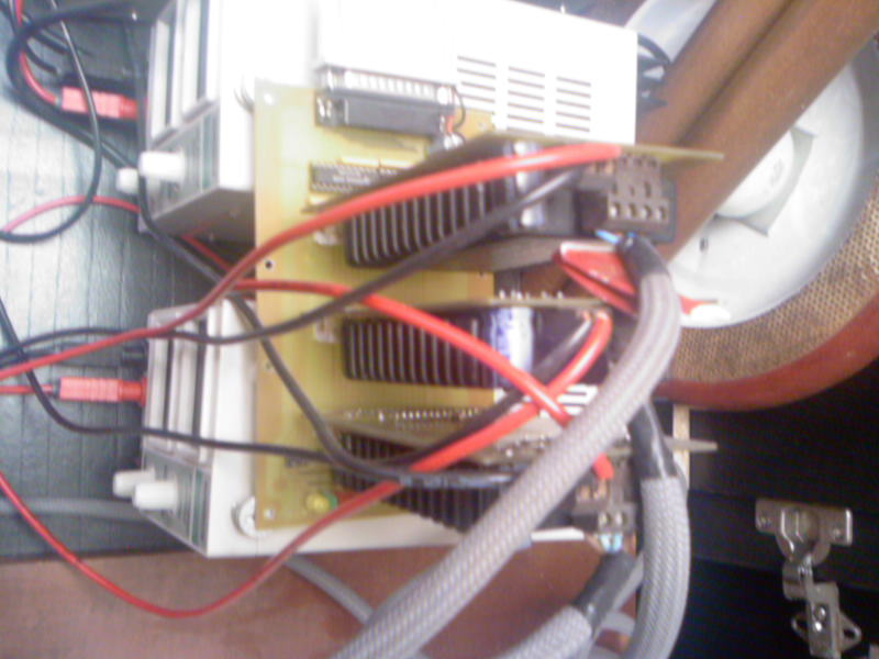

Bonjour a tous, je suis vraiment néophite dans le domaine, car en fait j'ai recuperer une fraiseuse CNC complete mais sans alimentations. J'essaye d'utiliser des alimentations de labo pour chaque moteurs. Or quand je fais les branchements, soit je peut faire varier la tension mais les amperes n'augmentent pas, soit en inversant les cables je fais varier l'amperage mais la tension ne va pas plus loin que 2,5 V. Et j'ai fais un essai avec le programme ninos les leds de la carte de commande s'allument mais impossible de mettre en marche les moteurs. Avez vous une solution? c'est peut etre nul, mais comment alimenter ses moteurs ?

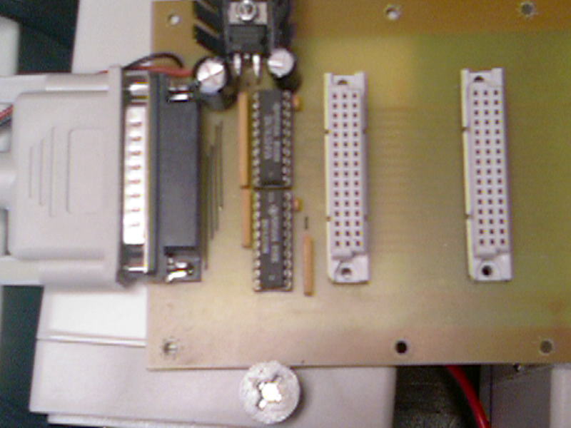

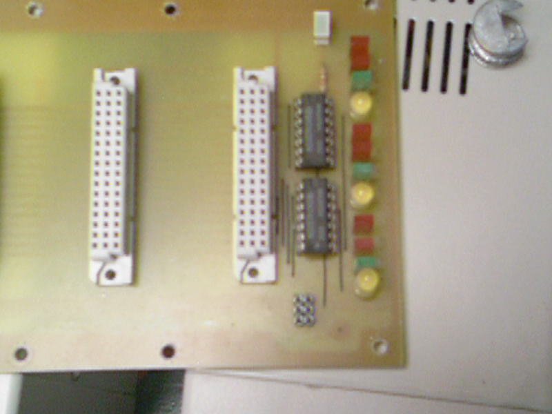

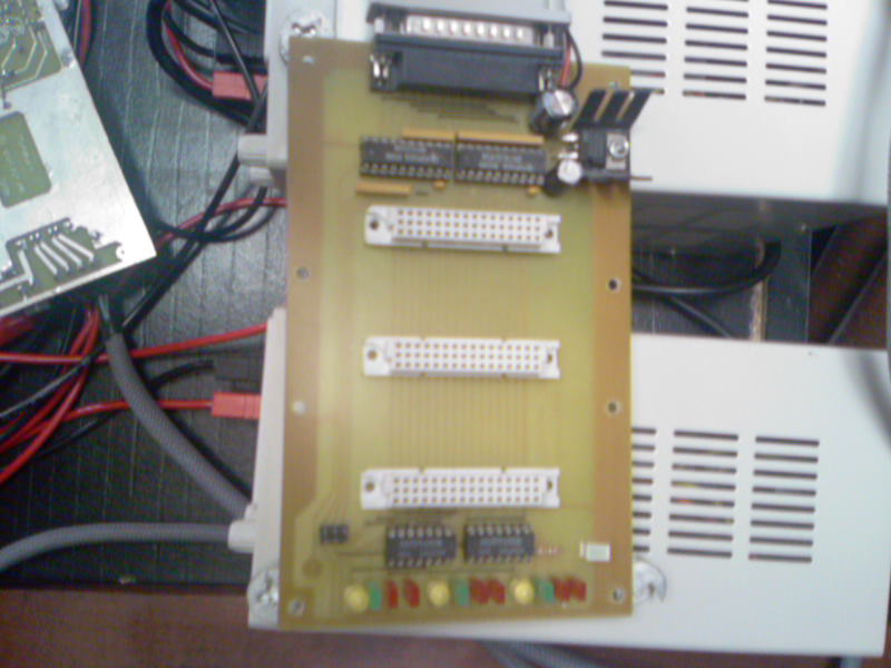

1) a tu fait une petite recherche pour trouver la doc de la machine ?
2) quelle sont les connecteurs sur la carte de commande et en particulier les connecteurs sur les quels rien n'est branché
3) 12 volts /200 ma pour alimenter tes moteurs ca semble vraiment faible surtout vu ce qui est marqué dessus
4) sur ta carte de commande de moteur , peut tu lire quelques references de composant (par exemple l297 l 298 ou gsd200 etc...) ca peut aider pour savoir quelle alim mettre
5 donnes les references de la machine
6) quelques photos des moteurs et des cartes seraient un plus
7) 4 fils sortent du moteur, c'est donc forcement une commande de moteur bipolaire. Donc soit un circuit de puissance de type l298 ou gsd200 soit 8 transistors de puissance par moteur

le transfo 12 volts 200ma doit servir a alimenter la partie logique de la carte ( tu as vraisemblablement sur la carte un composant qui a une reference du genre 7805)
la puissance arrive vraisemblablement sur la carte via un autre connecteur.

Moteur Vexta 7V 1,1A 4 fils 0,9° 400 pas / tour soit une résolution de 0,00635mm en mode simple pas * 2
Moteur Astrosyn 2,6V 2A 1,8° 200 pas / tour soit une résolution de 0,0127mm en mode simple pas * 1

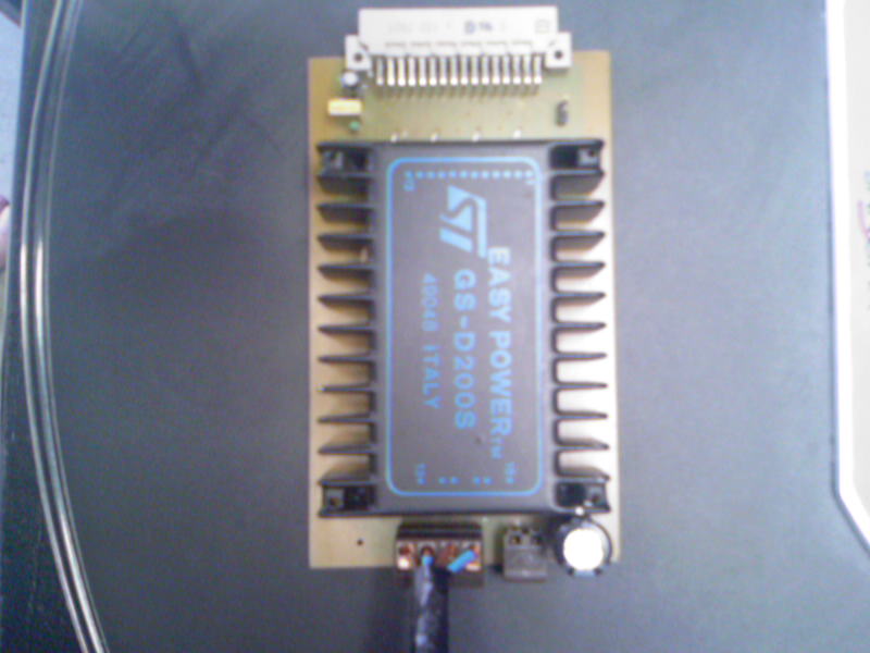

L'électronique est composée d'une carte mère à entrée parallèle, supportant les trois cartes X, Y et Z chacune équipée d'un GS-D200S, circuit monobloc/radiateur.
Ce circuit très fiable, peut fournir un courant de 2,5A alimenté par une tension de 12V à 40V et il peut être programmé en pas entier ou demi pas, donnant alors une résolution en X et Y de 0,003125mm et 0,00635mm en Z.
L'ensemble doit être alimenté sous deux tensions 12V 500mA et 12 à 40V 5A pour les moteurs.

Gsd200S c'est du super matos, quasiment increvable c'est tout a fait compatible avec les moteurs que tu annonces.
maintenant il reste a etudier ta carte d'un peu plus pres (photo, schema si possible) pour voir ou on l'alimente
