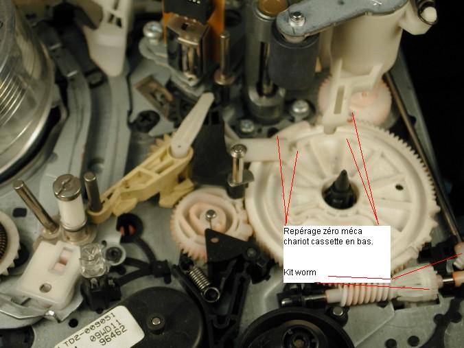

probleme mecanique la k7 ne se met pas en place

La méca est une "turbo drive", méca trés diffusée, et ta panne je dirai à 70% c'est la vis sans fin avec la tige sur la droite de la méca ,le fameux "kit worm".

il sagit d'une mecanique TURBO DRIVE qui a subit depuis une dizaine d'années quelques modifications de bon aloi
le kit worm etait a l'epoque une des pannes les plus frequente
il sagit pour que tu la repère facilement de la tige reliée au moteur de chariot par une couroie
cette tige presente en sa premiere extremitée une poulie (pour la couroie) et un petit pignon trapeze qui lui entraine la mecanique de descente
c'est ce petit pignon trapezoïdale qui se fend avec le temps et patine n'entrainant plus ta mecanique de chariot
une fois le kit worm récupéré tu depose le chariot le cale a son point haut et remonte l'ensemble pour que le calage soit correcte (petit repère a alligné mais pas evident a expliquer en texte ..)

Je ne vais pas re-répéter, juste une photo d'une méca
première géneration.
