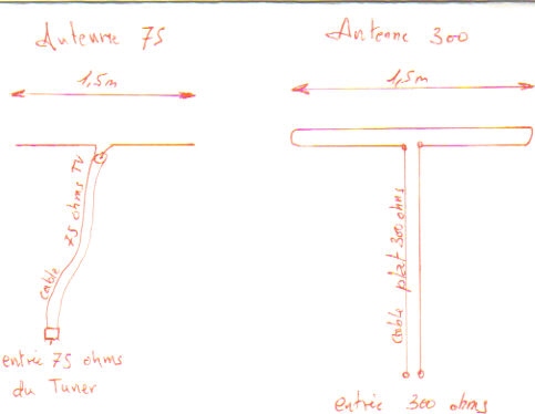

Bjr Biboun...
La réalisation d'une VRAIE antenne FM est trés facile.
"L'antenne" présentée ne doit correspondre que trés VAGUEMENT aux dimensions imposées par le calcul.
Tu dis avoir une chaine Hi Fi, posséde t elle un tuner FM équipé d'une connection (entrée) FM ?
En général dans ce genre de matériel , pour peu qu'il soit sérieux le tuner FM est équipé soi d'une entrée en 300 ohms (à utiliser avec du cable méplat FM) ou en 75 ohms (cable TV)
Voiçi les dimensions d'une antenne simple (75 ou 300 ohms) qui se plaçe en général à l'extérieur.
Le dessin ne le représente pas mais ces antennes doivent etre placées VERTICALEMENT (elles sont représentées HORIZONTALEMENT) les émetteurs FM émettant en polarisation verticale .
Bien sur elles peuvent etre intégrées dans un placard ou derriere un rideau.Eviter de les mettre à proximité de conduite métallique.Le maximum d'efficassité est bien entendu antenne placée à l'extérieur.
La réalisation se fera en tube d'environ 1 cm de diametre (cuivre ou alu).L'écartement entre tubes pour la 300 ohms , environ 3cm.

1/ non il n'y a pas d'impédance qui est différente PARCE QUE lec'est de l' AM ou de laFM.
Il FAUT que l'impédance antenne et cable soit identique (peu importe Am ou FM).
D'ailleurs dans bien des cas la Fm est en 300 ohms (cable méplat parralléle).
2/ Pour une antenne 1/4 d'onde (brin vertical généralement) la partie INTERIEURE
(ame) est réunie à ce brin.
La partie extérieure (tresse) est fixée aux 3 ou 4 radians horizontaux.
Mais le 75 ohms n'est pas adapté pour cette antenne de 36 ohms
Pour une antenne dipole,un coté est relié à l'ame ,l'autre à la tresse.
(suffit de regarder le schéma: dipole 75 ohms)
Comme tout conducteur, un coaxial a des pertes qui sont liées et sont proportionnelle aux longueurs de cable utilisé.
Plus c'est court , et moins on perdra sur le signal reçu.
