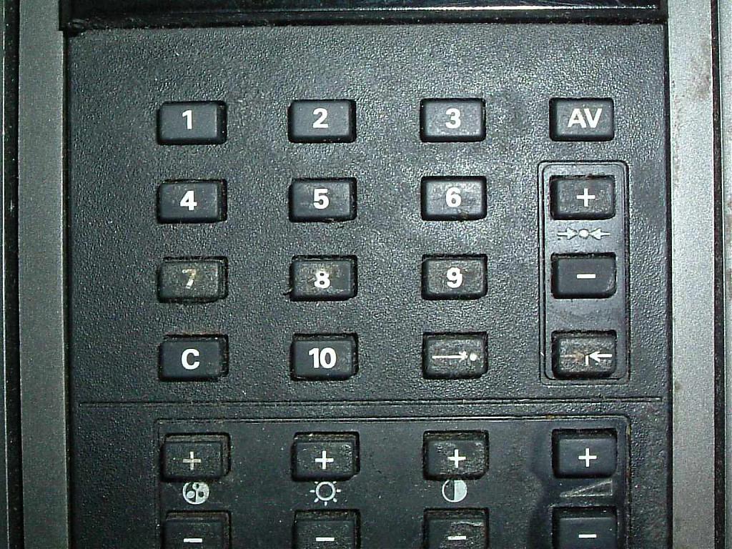

bonjour voila je recherche comment memoriser les chaine sur un televiseur teleavia type ct2661 sachant que la telecommande d'origine et HS par avance merci de vos renseignement

CT2661 TELEAVIA ICC4401M
Donc chassis Thomson ICC4.
As tu un Clavier simplifié ou bien un Clavier complet avec les chiffres de 1 à 9 .

mon clavier a tout les chiffres de 1 a 10

voici une photo du clavier

je me trompe peut être mais voilà comment je ferais le premier essai:
  • Appui long sur "c" (en dessous de 7)
    a ce moment le tvc t'affiche un C avec un trait clignotant:
  • Appuyer sur 2 si tu mémorises une chaine française.
  • Appuiyer sur 1 si tu mémorises une chaine en standard PAL.
    Le tvc affiche deux traits --.
  • Intrduire le numéro du canal si tu le connais.
    Autrement introduire 02 et appuyer sur la touche en dessous de 9 ->. Le tvc part en recherche automatique et s'arrète sur tout signal qu'il rencontre: A toi de reconnaitre la chaine et de la mémoriser.
Pour mémoriser:
L'inscription "Pr" clignotte
Appuyer longuement sur la touche sur laquelle tu veux mémoriser ta chaine.
Par exemple, si tu reconnais France 2 sur appuie longuement sur la touche 2.
Tu dois un peu te dépécher, car a partir du moment ou l'inscription "Pr" ne clignotte plus, tu ne peux plus mémoriser ta chaine. Dans ce cas tu dois recommencer ta recherche.
Un petit truc: Il me semble que si tu appuie en continu sur la touche en dessous de 9 "->." la recherche s'effectue en marche arrière.
Comme je te l'ai dit au début de mon post, il n'est pas certain que cette manoeuvre soit la bonne, mais tu peux essayer on ne sait jamais...
