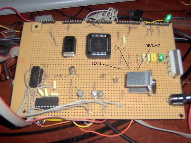

Salut la compagnie,
voilà je vous explique mon petit problème je vien de faire la carte de développement de J.Weiss avec le programmateur qui va avec PicProg2000.
Sauf qu'il y a toujours un hik , je n'arrive pas à le programmer ce pic j'ai essaye avec le logiciel Picprogjw
donc si quelqu'un aurait une idée de logiciel et comment le configurer pour qu'il fonctionne avec ma carte, ce serait sympa.
Merci bcp A+

En gros ma carte de programmation fait partie de la cart de développement j'ai tout soudé sur la même carte donc les sorties du port parallèle sont directo sur la carte et ensuite la carte fait tout les changement et est liée au pic.J'ai testé avec un programme chaque bit de donné du port parallèle et tout fonctionne comme prévu, il y a du 13v sur le mclr et rb6 et rb7 sont bien controler selon les bits du port parallèle.

Sur la photo de ta carte tu as 5 broches toutes a a gauche ou les connectes-tu quand tu esssayes de programmer?

moi je n'ai pas fait comme sur le lien, le lien c'était un exemple avec les schéma, les ribons, la liste composant et une aperçu de ce que ca pouvez donner, moi j'ai rassembler les deux exemples du lien dans une seul et meme carte donc la broche de 5 picots est déjà placé sur la carte ya rien d'autre à brancher pour la prog que le port // et l'alim, tient voilà la photo du ma carte avec les 3 broches de programmation.

alors j'ai essayé d'améliorer mon petit montage et je suis passé au programmateur série de kudelsko qui semble-t-il peut programmer les 16F877A.
Le montage étant fini, j'ai eu une surprise icprog arrive corretecment à le lire config,data,eeprom mais impossible de le programmer j'ai toujour cette erreur à le verification de l'adresse....
1- Est-ce que se serait parce que j'ai mis des resistances de 22ohms sur chaque fil MCLRn,RB6,RB7 ?
2- Est-ce que se serait parce que les condensateur du Max232 sont légerement différent (100nF au lieu de 1µF)
3-Ou tout simplement parce que j'ai ***** quelque part

commences déjà par changer tes condos,il est prévu de mettre des 1µf POLARISES , d'où leur intétêt.

bon j'ai essayé de faire comme tu m'avais dit et j'ai mis des condo 1uF polarisé, le resultat est que la lecture est nikel, mais la programmation rien à y faire, donc je me résoud à me reposer les questions :
-est-ce à cause des 3 résistance de 22ohms sur les fils de programmation ?
- je viens de m'apercevoir que sur le site de kudelsko, la broche RE0 est à la masse, est-ce que ca peut faire quelque chose à la programmation si cela n'y est pas?
