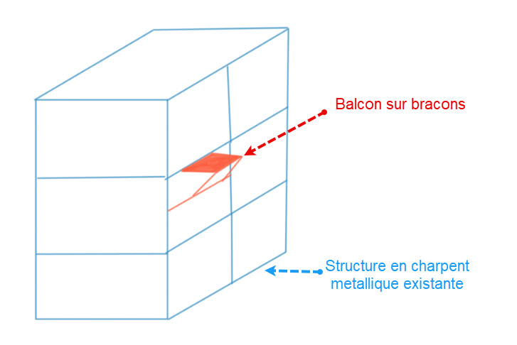

    Je souhaite ajouter un balcon soutenu par des bracons sur une structure métallique préexistante. J'aimerais savoir comment procéder pour justifier que la poutre et les deux poteaux de la structure existante, qui supportent les charges du balcon, résistent en toute sécurité (devrais-je recalculer la structure en y intégrant le balcon ?)

    En fonction de la charge sur le balcon, un nouveau calcul est préférable car le balcon va engendrer des efforts qui sont dommageables pour le calcul des poteaux au flambage.
    Si la structure métallique est un rayonnage à palettes à 3000 daN par mètre linéaire et que le balcon fait 1 m X 1 m pour porter une personne, il n'y a pas besoin de calcul. Les coefficients de sécurité absorberont cette surcharge.

    D'accord avec SH42. Encore mieux-t' il vérifier localement ce qui se passe dans les éléments de la structure principale, aux points d'appui de la structure du balcon.
    Mon avis est d’amateur. Il ne peut pas dispenser de l’intervention de professionnels.
