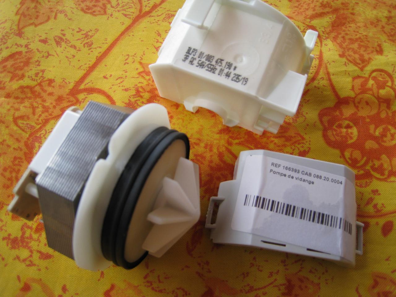

    J'ai un soucis avec mon Lave Vaisselle de Marque:
    WHIRLPOOL WRIC3C26
    Full intégrable 46DB
    Garantie 2 ans il a actuellement 26mois (pas de bol)
    cette semaine en ouvrant la porte du lave vaisselle mon épouse c'est rendu compte
    qu'il restait de l'eau au fond de celui-ci. le programme était terminé ou pas je ne sais pas?
    en tendant l'oreille le lave vaisselle fait clac et clac à intervalle de quelques secondes.
    J'ai retiré le lave vaisselle de son emplacement, démonté quelques élément afin d'accéder et d'identifier le bruit.
    celui-ci viendrait apparemment de un des 3 relais de la carte de programmation.
    Donc réflexe habituel petit tour sur mon forum préféré Futura qui m'a plusieurs fois dépanné.
    après lecture de sujet similaire, je me dis que la pompe de vidange peut être mis en cause ou la carte etc...
    vu le prix de la pompe environ 30€ j'opte pour la pompe que j'ai commandé, reçu hier et installé le résultat et identique, donc je m'en retourne vers vos compétences
    avant de commander une carte, et vu le prix, es ce bien la carte, et est-il possible de ne changer que un relais ? voila.
    merci d'avance de prendre du temps pour lire ce post et merci pour vos réponses.

    et ci-joint la pompe changée.

    la pompe changée

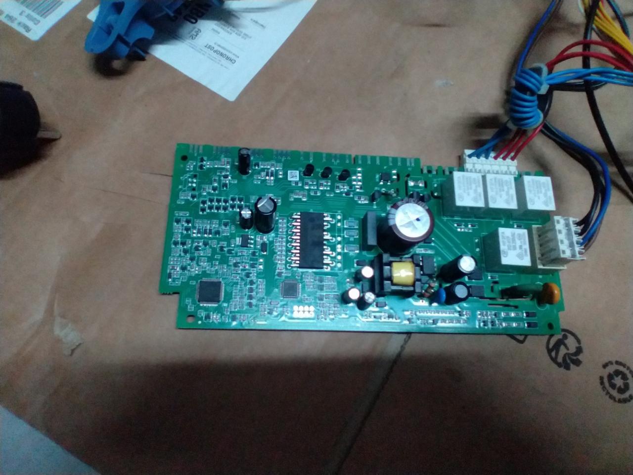

    Je viens de récupérer un lave vaisselle whirpool WFO 3033 DX afin de voir s'il était réparable. Il est impeccable, pas bien vieux (2018), le vendeur m'avait dit qu'il y avait une code d'erreur F1.
    Après l'avoir mis dans mon garage je le branche (eau non raccordée). J'entends ce bruit de relais qui claque, même lorsque le lave vaisselle est OFF, bizarre. Le relais commence à claquer à partir du moment où on le branche. Ensuite, j'ai beau lancer des programmes : rien se se passe
    Je me dis que ça peut venir de l'eau qui n'est pas branchée : je branche l'eau, reteste : même résultat.
    J'ai donc démonté le bazar et je me suis trouvé face à cette fameuse carte DEA 701 présente sur pas mal de modèles indesit / whirpool.
    Voici les photos:
    Pièce jointe 441342
    Pièce jointe 441343
    Pièce jointe 441344
    Maintenant j'ai plusieurs options :
    1- tester la carte et ses composants : la panne ressemble bien à une alim qui foire. Pour l'instant, à l'oeil, rien vu. Sur les forums, pas vu grand chose non plus
    2- changer la carte > 130eur. Si le changement de la carte ne résout pas le problème, je serai bien ennuyé,. Si la panne vient de là, je serai un peu ennuyé : ce n'est pas très rassurant de voir que l'électronique de ce lave vaisselle peut tomber en panne si vite. J'espère donc ne pas avoir à changer cette carte régulièrement. Je préférerai donc trouver le/les composants défaillants (option 1). Ensuite, j'ai pu lire que cette carte doit être programmée par le vendeur en fonction du modèle.
    3-oublier ce lave vaisselle. Dommage, il est en super état, mon lave vaisselle actuel ayant tenu plus de 20 ans, ça me fait mal au coeur de mettre au rebus un lave vaisselle de 2018!
    Merci pour vos suggestions.
    Re : Bruit Clac Clac Lave-vaisselle WHIRLPOOL WRIC3C26
    je préconise de remplacer les chimiques

    J'avais démonté la carte et fait vérifier par un professionnel de l'électronique la carte....pour lui elle est parfaitement opérationnelle, il a déssoudé tous les relais pour voir....
    Je viens de rebrancher, toujours rien...clac clac intermittent...(soupir)
    De ce que je comprends le relais envoie un signal mais n'a pas de réponse en retour; la panne viendrait alors d'un autre composant.
    Je lui amène le lave vaisselle entièrement, je vous ferai un retour...
    il est possible que la logique envoie l'information d'activation du relais, seulement, comme l'alimentation est affaiblie, la tension baisse et la logique laisse décoller le relais, comme il y a beaucoup moins de consommation (le relais n'est plus alimenté) la tension remonte, la logique alimente le relais, le relais colle et ainsi de suite..
    la cause du manque de puissance peut être due aux condensateurs chimiques fatigués

    J'ai un peu investigué la panne ce soir en alimentant juste la carte sans aucun connecteur branché. J'ai bien un relais qui claque au branchement / débranchement, par contre le relais ne claque de manière répété lorsque le lave vaisselle est sous tension.
    Ensuite j'ai rajouté les connecteurs qui se trouvent en face des relais. Verdict : par exemple lorsque je branche le connecteur bleu et rouge (voir photo)
    Nom : 1623704362825_small.jpg
Affichages : 6078
Taille : 129,5 Ko
    le claquement du relais reprend mais ce n'est pas systématique. Et le meilleur dans tout ça c'est que ces connecteurs bleu et rouge ne sont reliés à rien!
    Après plusieurs tests, j'ai bien l'impression que l'on est sur un problème assez aléatoire : le claquement régulier du/des relais n'est pas reproductible de manière systématique.
    J'ai donc regardé à quoi étaient connectés ces relais : côté puissance ceux qui nous intéressent correspondent aux 3 phases qui sortent de ce chip https://www.google.com/url?sa=t&rct=...I_DoNRkNlwdnEr.
    Côté commande, ça se fait (indirectement via un peu de tripaille) par le MCU : un renesas F51115AFDM, https://www.mouser.fr/new/renesas/re...111-32bit-mcu/
    Que faire maintenant? @ambrosiis : je ne pense pas que ce soit un problème de relais ni de retour de commande manquant, comme titijoy3, je pencherais plutôt pour un souci d'alim. Les quelques tests montrant le caractère aléatoire du problème renforcent cette hypothèse. Je vais donc certainement mettre un scope sur le 12V et le 3.3V (alimente le MCU, généré via LD33 +C80+C82). Ensuite en fonction des résultats, dessouder et tester les différentes capa

    je le redis pour la troisième fois, après j'abandonne : changez les condensateurs chimiques !!
    je n'ai pas parlé d'un "retour de commande" mais d'une alimentation affaiblie par un ou des condensateurs défectueux !
    maintenant, si vous voulez chercher midi à quatorze heure et gratter partout jusque à détruire la carte, allez y
    je m'ajoute au conseil de titijoy
    remplacez les condos
    pour ce que cela coute vous risquez tout bêtement de résoudre la panne a peu de frais
