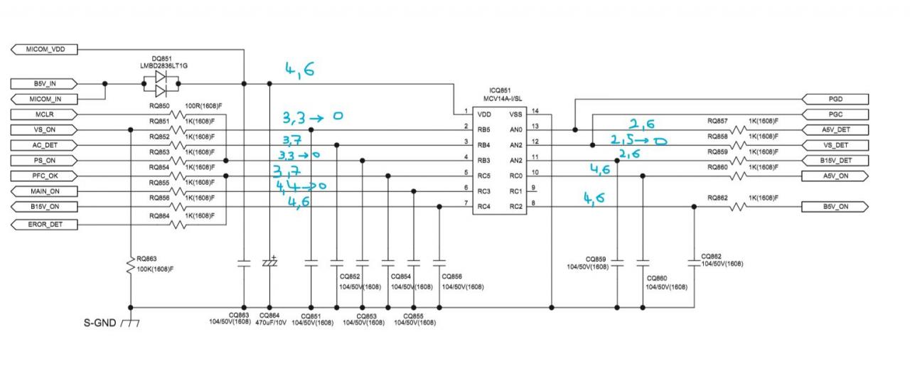

    Je vois que ce MAIN_ON est généré avec ICQ851. Et là , je ne vois pas trop ce qui bloque à ce niveau. On a des tensions sur :
    A5V_DET
    B15V_DET
    A5V_ON
    B5V_ON
    VS_DET=0 pas étonnant vu que VS=0
    Comment fait-on pour avoir ce MAIN_ON ?

    jeronimus31
    Re : Panne TV Samsung ps43e450
    Tout me semble correct autour de ICQ851.
    On les entrées et les sorties actives avec des tensions partout.
    3 tensions chutent :
    VS_DET de 2.5 à 0
    VS_ON de 3.3 à 0
    PS_ON de 3.3 à 0
    Nom : mcv14a_1.jpg
Affichages : 2453
Taille : 66,1 Ko
    je ne suis pas sûr que ça vienne de là..

    papilou06
    Animateur Dépannage
    Normal ,c'est un état bas qui valide.La barre"_"signifie que l'état de la commande est à zéro.
    papilou06
    Animateur Dépannage
    Si on lit bien le schéma, la commande VS_COM sert,en cas de sécurité sur le VS,à neutraliser PCS801S par la mise en l'air de la cathode de sa diode émettrice.Plus de lumière sur le récepteur, donc arrêt de VS.
