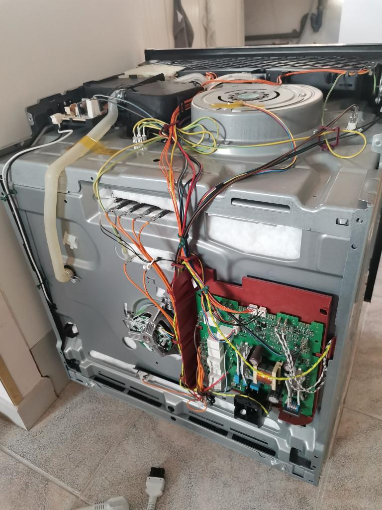

    j'ai démonté le four, voici le résultat de mes premières mesures :
    1ier test : valeur ohmique, résistance débranchée, position multimètre sur 200 ohms
    résistance voute intérieure (grill petite surface) => 36.5 ohms
    résistance voute extérieure (grill grande surface) => 32.6 ohms
    résistance circulaire => 22.6 ohms
    résistance sole => 28,4 ohms
    2e test : recherche de courant de fuite (rappel : mon inter diff disjoncte), position multimètre 20 Mohms
    toues les mesures donnent 1., donc a priori, résistance infinie
    je n'ai rien remarqué d'anormal en démontant. (à la fois, il n'est pas vieux).

    Comme évoqué précédemment, j'ai bien peur que cela soit non pas une fuite de courant systématique mais une fuite ponctuelle quand une des résistances est chaude ? encore que je vois mes leds (voute + porte) clignoter même quand le four est froid me semble-t-il ...
    le four fait sauter l'inter diff qd je préchauffe à 240°C avec booster activé (pas testé sans booster), ou en ecoclean (au bout de 15 min environ sur 1h).
    Pour la suite des tests, que faire ?
    Je pensais rebrancher le four et faire cuire un pain ou un ecoclean pour voir si en dehors de son meuble, il faisait toujours sauter l'inter diff ? Voir aussi si les diodes clignotent toujours de temps en temps ?
    Sinon puis-je mesurer les résistances (test 2) qd le four est chaud et viens de faire sauter l'inter diff, donc four débranché du 230V ?
    autre idée : débrancher les 3 résistances chacune leur tour en essayant de relancer un ecoclean ou un préchauffage a 240 avec booster pour voir laquelle fait sauter l'inter diff ?
    je suis a votre écoute pour la marche à suivre.
    Nicolas

    Bjr à toi, Tu as juste oublier de faire des mesures entre la TERRE et trois résistances.
    Bien sur qu'il vaut mieux faire les mesures lorsque le four est encore CHAUD....si c'est t là que la disjonction se manifeste.
    T u peux essyer aussi de détgerminer laquelle des trois fait déclencher.

    Les mesures que vous avez effectuez ne permettent pas de mesurer un problème d'isolement. Il faut le faire entre la terre et une des bornes de la résistance comme je vous l'avez indiqué dans mon précédent message et comme le mentionne aussi f6bes.
    Vous pouvez le faire four froid pour voir les valeurs et constater qu'elles sont infinies. Il faut ensuite les faire four chaud, juste après qu'il ai fait disjoncter le différentiel.
    Comme vous le mentionnez, vous pouvez aussi essayer de débrancher les résistances une après l'autre, mais ça me semble plus fastidieux.

    Je dois mal m'exprimer, car le test 2 correspond à la mesure entre les résistances et la terre (j'enlève une cosse de la résistance et je pointe entre une cosse de la résistance et les cosses ou se rejoignent les 4 fils de terre en haut au milieu du four sur la photo. J'ai bien une résistance infinie à froid.
    Au vue de vos retours, je vais lancer un ecoclean et mesurer à chaud.
    Je vais mettre le générateur de vapeur de côté, car pour l'instant, je n'utilise pas la vapeur qd ça disjoncte.

    j'ai eu l'occasion aujourd'hui de faire tourner le four : cuisson pain de mie a 190°C et ecoclean pdt 1H.
    Et comme par hasard, le four n'a pas disjoncté, alors que c'était systématique ces derniers temps dès que je poussais le four a 240°C.
    Est-ce dû au fait que mon four était à l'air libre et pas dans son caisson ...
    bref, je vais demain le remettre dans son caisson et surveiller ...
    Peut-être que le fait d'avoir dévisser la tôle de protection y serait pour quelque chose ?
    je vous tiens au courant.

    Bonjour, me revoila après quelques nouveaux tests.
    j'ai essayé plusieurs fois de lancer un ecoclean pour voir si cela disjonctait tjs. et le cas échant, mesurer les résistances juste après la disjonction : je n'ai rien pu remarquer à la mesure.
    ca saute qd les capots arriere et haut sont en place, ca n'a pas sauté qd les capots etaient retiré (faux contact, meilleurs ventilation ?)
    Du coup, j'ai changé mon fusil d'épaule, et pris la 2e solution proposée par @richard31 : débrancher la resistance de sole (pour commencer) et relancer l'écoclean. Ca sautait avec, ça n'a pas sauté sans.
    Je pense donc que je vais essayer de changer cette résistance a 45€ chez neff.
    Par contre, quelqu'un pourrait-il m'expliquer comment la retirer : j'ai essayer de regarder qq tutos video, mais rien trouvé qui ressemblait a mon four. J'ai enlevé le morceau de plastique noir (j'ai d'ailleurs cassé un ergot ) et déclipsé la fixation métallique, mais je ne sais pas comment est mis l'isolant. Je ne voudrait pas tirer comme un bourrin et déchirer l'isolant, comment est-ce monté ?
    Merci pour votre aide.
