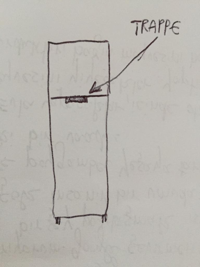

    Bonjour à tous, et merci d’avance de votre expérience et conseils !
    J’ai un frigo Turc de marque Arçelik qui a une partie congélo en haut et frigo en dessous. Depuis quelque temps il me semblait que le drain (tuyau blanc à l’arrière qui va se mettre dans un bac proche du compresseur) évacuait pas mal d’eau mais bon, ça allait. Depuis quelques jours, plus d’eau ne s’échappe par le drain d’évacuation cité ci-dessus, par contre, à l’intérieur de la partie frigo, au « plafond » de la partie frigo, il y a une trappe qui je pense laisse normalement descendre le froid de la partie congélo dans le frigo qui pose problème (le frigo a un seul compresseur). Ce qu’il se passe, c’est que ça goutte et coule en provenance de cette trappe. La première étagère est trempée. Je me dis qu’il doit y avoir un truc de bouché/gelé et que l’eau passe là où elle peut. Qu’est-ce que ça peut être ? Faut démonter non ? Pour dégivrer, je suis pas sûr, ça a été fait ya pas longtemps par la force des choses, car le frigo était éteint pendant 3 mois, et je l’ai remis en marche il y a un mois. La partie congélation marche bien. La partie frigo est faiblarde, et le froid, quoique présent, est pas super génial malgré la mention de l’afficheur à 5° (et ça monte à 9 quand on le remplit, hyper lent à refaire descendre la température d’ailleurs). Je me suis un peu renseigné sur les forums, mais je ne m’y connais pas encore beaucoup. Si j’ai bien compris, il y a une sorte de « porte » commandée par un moteur qui s’ouvre ou se ferme pour faire descendre le froid de la partie congel vers le frigo, et ça se trouverait au dessus de ma trappe. Si j’ai bien compris, il peut y avoir de la glace qui provoque des problèmes à cet endroit. Ou alors ce peut être une sonde qui serait fichue ou une sorte d’évaporateur accessible au fond de la partie congél… Bref je suis un peu paumé. J’ai la possibilité de commander des pièces pour un prix acceptable, mais faudrait que je sois sûr que je change… les bonnes ! Le frigo est de 2007, il a une carte « électronique » rudimentaire sur le dessus, pas de bouton reset dedans, et il semble pas que la carte ait souffert. Vos conseils sont les bienvenus, vous en savez bien plus que moi. Merci d’avance. Cordialement. Alain

    voilà la bête...
    Re : eau qui coule de la partie congel dans la partie frigo : merci de votre avis
    l'évaporateur du congel doit être pris en glace, il faudrait mettre les denrées dans un autre appareil et laisser dégivrer celui ci 24 heures portes ouvertes,
    en profiter pour contrôler le circuit de dégivrage (résistance, protection thermique, sonde) vérifier aussi si le ventilateur tourne correctement
    pour la résistance on doit trouver quelques centaines d'Ohms, pour la protection thermique environ 0 Ohms, pour la sonde de dégivrage quelques kilo Ohms

    En plus de laisser les portes ouvertes 24 heures appareil débranché,il faut mettre des cales (3/4 cm) sous les pieds avant pour permettre à l'eau de bien couler lors de la fonte de la glace.

    Bonjour, et merci de vos conseils. J'ai dégivré le frigo et surtout j'ai démonté et beaucoup appris. J'ai bien vérifié les valeurs des éléments, tout est bon. En démontant, même après 24h, j'ai récupéré un gros bloc de glace dedans. Comme quoi il faut du temps. J'ai aussi compris un truc avec les températures. Cet été et même en automne, le frigo n'arrivait pas à compenser la chaleur ambiante, il faisait super chaud. du coup j'ai compris que même s'il est no-frost, la résistance chauffante n'a jamais eu assez de temps pour faire fondre la masse accumulée petit à petit. Donc, si je comprends bien, avec une grosse chaleur qui dure, faut trouver le moyen de dégivrer. Difficile, puisque c'est le moment où on a souvent le plus besoin de garder les choses au froid. Merci à tous de vos conseils précieux. Et si j'ai dit une bêtise, corrigez-moi, on apprend de ses erreurs. Merci.
    Re : eau qui coule de la partie congel dans la partie frigo: merci de votre avis
    vous n'avez dit aucune bêtise et en sus
    bien décrit le phénomène quand un tel appareil est saturé
    par un dépassement de température ambiante
    cela échappe a quantité de gens et pourtant c'est un élément fondamental
    je place donc le sujet en mode résolu
