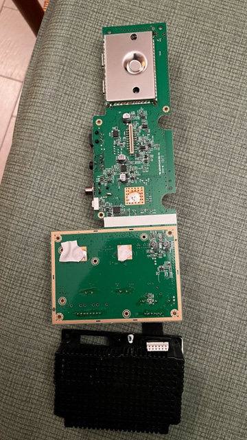

    Re : Panne barre de son Yamaha
    J'ai déposé la carte pour voir ce qui se cache au-dessous, mais je n'arrive pas à identifier le TPA3116d2.
    Nom : barre de son 21.jpeg
Affichages : 789
Taille : 146,2 Ko
    D'ailleurs, j'ignore ce que signifie TPA 3116d2. Pouvez vous éclairer ma lanterne ?
    Merci encore de l'intérêt que vous portez à mes demandes.

    MEDHEN
    Bonjour je me suis trompé sur le schéma qui est pour une autre barre de son Yamaha mais ça reste le même principe Alors sur votre modèle il y a pas de TPA il y a un autre modèle de circuit de son c’est le TAS5731M
    qui est collé à la plaque en aluminium Pour le refroidissement
