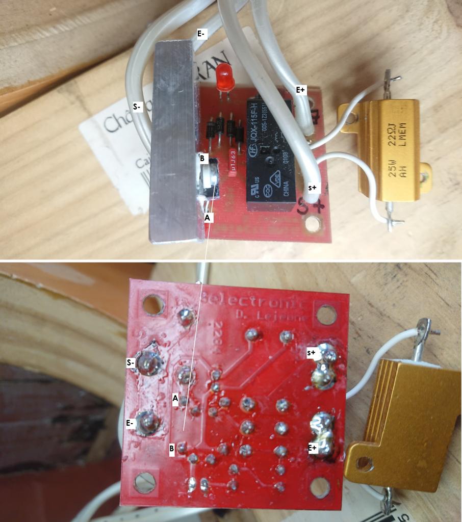

    Bonjour, en adjonction un module pour protéger mon tweeter à été rajouter.
    mais celui-ci a réussi quand même a claquer !
    En démontant j'ai remarqué sur la notice du filtre module fabriquer par (selectronic)
    que selon la notice, que on peut régler le seuil de protection, en calculant la résistance "RP"
    Selon les caractéristique de mon tweeter joint la puissance max est de 20 watts (puissance admissible)
    Donc comme il est dit qu'il faut multiplier 11 fois cette valeurs, on aurait donc 20 * 11 = 220 Ohms
    mais, la personne qui m'a vendu les enceintes a du mettre une résistance de 330 Ohms , ce qui correspondrait plutôt a un tweeter de 30 watts .
    Par contre je ne sais pas dans le schéma, ce qu'il faut prendre en compte, entre intitulé encadré en jaune schéma 1 " résistance de protection" ou du schéma 2 "charge de protection"
    et intitulé encadré en violet schéma 1 " RP" schéma 2 P "programmation de la puissance Max admissible"
    J’imagine que c'est de cette résistance encadré en violet qu'il faut calculer !
    Mais alors à quoi correspond, l'intitulé encadré en jaune schéma 1 " résistance de protection" ou du schéma 2 "charge de protection"
    Donc , c'est assez normale que mon tweeter ait claquer car la puissance pris en compte était celle de 30 watts soit 330 Ohms, alors qu'il aurait plutôt dû être ajuster pour 20 watts soit 220 Ohms.
    Est-ce que je me trompe ?

    je pense que oui voici les platine depuis le haut parleur .
    Re : Calcul de résistance montage audio enceinte
    sur la photo, c'est quoi le composant sur radiateur ?
    sur la photo, je ne reconnais pas l'implantation de la page Selectronic

    Les images du post #1 et les photos réelles ne correspondent pas !
    Que fait cette résistance de 22 Ohms 25W sur les photos réelles ?
    DOM4 fait 8 Ohms.
    Je ne dois pas avoir tous les éléments ?
    Concernant les documents du post #1 :
    Ce qui protège ton tweeter c'est l'excitation du relais.
    il faut donc rechercher à exciter ce relais dès que la tension qu'elle a dépasse un seuil.
    (Résistance Rp rouge est la plus importante)
    L'excitation du relais ne doit pas supprimer totalement de charge de l'ampli d'où la Rp jaune (R non critique)
    Tension de service su relais ?
    Ton impédance utilisée est bien 8 Ohms ?
    Pour 20W / 8 Ohms je lis 270 Ohms sur la courbe. (trait vert)

    ah d’accord donc c'est la résistance de 330 Ohms (sur le schéma résistance en violet ?) calculer sur la base de 30 Watts
    en hypotèse que c'est bien 30 watts et pas 20 Watts , (réponse prétendante ) on sais pas au final si c'est 20 ou 30 watts.
    elle est bizarre cette résistance c'est quoi comme type et pour quoi avoir mis ce type , plutôt qu'une résistance standard ?
    Nom : DSC_0352 - Copie.jpg
Affichages : 220
Taille : 104,0 Ko
    résistance de 22 Ohms 25W , je sais pas ???

    DOM4 à une impédance nominale de 8 Ohms / 30W
    Du fait de la présence de la R 22 Ohms 25W on peut donc estimer Z = disons 6 Ohms
    Cela fait que la protection est moins efficace.
    Pourquoi cette résistance de 22 ? est-ce bien utile ?
    Considérant la sortie de l'ampli 8 Ohms et 20W
    Je lis sur la courbe que la résistance Rp (la rouge) devrait faire 270 Ohms et non 330
    PS, je n'ai pas eu le temps de vérifier.
    Tu n'aurais pas inversé entrée et sortie ?
    J'ai vu S = sortie ?
    Dernière modification par Jeryko ; 10/01/2024 à 22h45.

    jusqu'ici j'ai toujours considéré que la 22 Ohms 25W était sur la sortie, ( vers tweeter)

    1) Sur le schéma de la notice, la R de 22 Ohom- 25W n'est pas représentée !
    j'ai toujours considéré que la 22 Ohms 25W était sur la sortie, ( vers tweeter) à confirmer stp.
    Sans justification, (mesure des seuils), je considère qu'il faudrait la supprimer.

    évidemment, sur le schéma il y a 2 résistances Rp
    La 25w est celle qui est en // avec le NC du relais
    La 330ohm "de référence" est sur radiateur ?!
    20w / 8ohm = 12,6vAC, Ucrête = 18v
    Le relais fait 100ohm
    il déclenche avec 3,75v
    Avec 330ohm en série, le relais reçoit 3,70v lorsque Umoyen-redressé = 16v (avec sortie 20w)
    Le calcul parait ok, uniquement avec ce modèle de relais.
    Le 0,1µF me parait toujours trop faible, autant couper quelques mS avec un 1µF...
    Il n'influe pas sur l'impédance vue de l'ampli car il y a la 330ohm en série.
    Concernant la Led, autant la mettre en // avec le relais, elles recevra du continu...
    Cdlt
    Dernière modification par Pascal071 ; 11/01/2024 à 23h28.

    bon bah voilà j'ai gagné la force de trifouiller démonter remonter,
    j'ai fini par cassé la résistance 330 Ω. elle tenait sur ces deux petites pattes, soudées au circuit imprimer.
    Avec le poids du radiateur, ça tenait vraiment en équilibre, donc il a suffi que je torde 2 /3 fois,
    un peu la résistance et puis elle s'est cassée, donc maintenant que j'en cherche une !
    post #6
    Donc maintenant je sais pas du tout où trouver ça ?
    et c'est quoi exactement ce type de résistance ?
    apparemment c'est de la marque "Vishay"
    https://www.vishay.com/
    j'ai trouvé ça.
    https://fr.rs-online.com/web/p/resis...santes/7891030
    mais je sais pas si vraiment c'est la le même que le mien ?

    yambu
    ah d'accord c'est donc une résistance de puissance
    et il faut rechercher TO-220
    mais il y a une différence entre
    RTO 50F 330 Résistance en couche épaisse 50 W TO220 330 ohms, 5 %
    NIKKOHM RNP-50UC330RFZ03-1 Résistance de puissance 330 Ω sortie radiale TO-220 50 W 1 %
    Tolérance +/- 1 %
    Tolérance +/- 5 %
    dans mon montage vaut mieux mattre Tolérance +/- 1 % ou 5%
    Dernière modification par yambu ; 14/01/2024 à 20h26.
    vu la précision du montage à relais, 5% suffisent...
    et je ne pense pas que le refroidisseur soit impératif;
    si l'ampli sort 30w, pas plus d'1w dans la 330ohm.
    Cdlt
    Je ne suis pas favorable au remplacement du condensateur de 0,1 uF par un 10 uF.
    Cela va retarder l'excitation du relais et même l'empêcher de s'exciter pour des crêtes d'une seconde environ.
    Ne pas oublier qu'à sortie d'un ampli ce ne sont que des crêtes, la puissance varie constamment.
    La résistance de 330 Ohms 50W est bien trop puissante mais qui peut le plus peut le moins.
    et elle est en série avec le relais de 100 Ohms (10W suffirait largement pour ton ampli)
    Une précision de 5% suffit largement.
    330 Ohm me semble un peu trop grand.
    Pour régler le seuil de sensibilité selon tes critères de choix je te propose d'effectuer les mesures de seuils
    de sensibilité que j'ai indiquées à mon post #14 et 18
    Ensuite, il suffira de mettre une résistance complémentaire en parallèle sur la 330 Ohms pour obtenir le seuil désiré.
    D'autres approches sont possibles mais celle-ci est plus simple à expliquer.
    Au final, 220 ou 270 Ohms serait peut-être mieux ?
