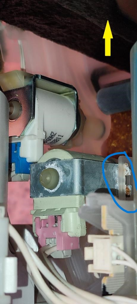

    Bonjour à toutes et tous,
    suite à l’arrêt de notre lave-vaisselle (LV) en erreur F70, je me suis lancé dans le démontage pour tenter de trouver la fuite déclenchant la sécurité du LV.
    Malgré mon niveau très moyen, j'ai pu finalement observer la zone concernée.
    Je joins photos et vidéo pour illustrer cette panne. J'imagine que la pièce est une électrovanne et que c'est le joint avec le bloc accolé qui doit avoir vieilli.
    J'ai vu sur plusieurs sites l'existence de ces joints, mais sans avoir véritablement lequel commander.
    Et tout d'abord, comment avoir accès à ce joint avec un minimum de démontage et sans rien détruire ?
    Je vous remercie pour toutes vos suggestions qui seront les bienvenues. Bonne fin de journée !

    Avez-vous d'autres photos des pattes de fixation de l'électrovanne ?
    Si c'est comme pour la première photo
    Nom : miele 1232sc 01.jpg
Affichages : 212
Taille : 80,0 Ko
    C'est ce qui est entouré en bleu pour la détacher et ensuite il faut retire le tuyau.

    Bonjour, tout d'abord un grand merci pour votre prompte réaction.
    Non, ce n'est pas cette pièce mais l'autre qui est en cause.
    En fait c'est au niveau de la liaison de l'autre pièce au-dessus avec le "réservoir" plastique qui fuit.
    Je constate que je peux la tirer vers l'arrière mais elle vient se bloquer contre la pièce métallique (voir les 3 photos jointes).
    Re : Fuite lave-vaisselle MIELE 1232SC
    il faut lever le clip dans le rectangle jaune puis remplacer le joint torique par un plus épais, on le trouve sur le net
    ça devrait être celui ci :https://www.cyberpieces.com/45037-joint-circulaire.html

    merci pour cette nouvelle réponse.
    A force de bien et mieux observer, j'ai réussi à sortir l'électrovanne et j'ai pu constater l'état de saleté autour du joint (cf. photos).
    J'ai nettoyé l'ensemble et je regarderai demain si le joint propre a retrouvé son étanchéité, sinon je vérifierai ses dimensions pour en acquérir un neuf.

    Un peu de graisse silicone pour parfaire l'étanchéité
    il faudra remplacer le joint, c'est sur, le joint d'origine est un peu limite et avec la déformation due au vieillissement des pièces (rétractation des plastiques et caoutchoucs par perte d'adjuvants) il finit par fuir,
    mettre de la graisse silicone aidera à faire glisser le joint pour qu'il prenne sa place et le protégera contre les agressions chimiques

    effectivement, j'ai tenté de redémarrer avec simplement l'ancien joint nettoyé ... je ne vous dépeint pas le résultat
    je vais donc commander un nouveau joint. Je suis un peu surpris par la proposition des dimensions 15x10x3 car j'aurais pensé qu'un diamètre intérieur de 10 auquel on ajoute deux fois 3 donnait 12, non ?
    Au pied à coulisse, je lis plutôt 16x10x3. Aurais-je un intérêt d'en prendre un légèrement plus gros ?

    Suite : Désolé Titijoy3, je n'avais pas lu mention du vendeur qui répond à toutes mes questions ci-dessus semble t il : " Contrairement au titre, le joint à des dimensions de 17x10x3,5mm"

    un dernier message pour remercier ThomasV, titijoy3 et izentrop pour leur bons conseils.
    Ayant reçu le joint torique, je l'ai installé avec un peu de graisse silicone et me suis lancé dans la remontage du lave-vaisselle.
    Il fonctionne comme auparavant, donc un grand merci à tous.
    J'ai vu qu'il était de mai 2008, alors je vous dit à dans 15 ans !
