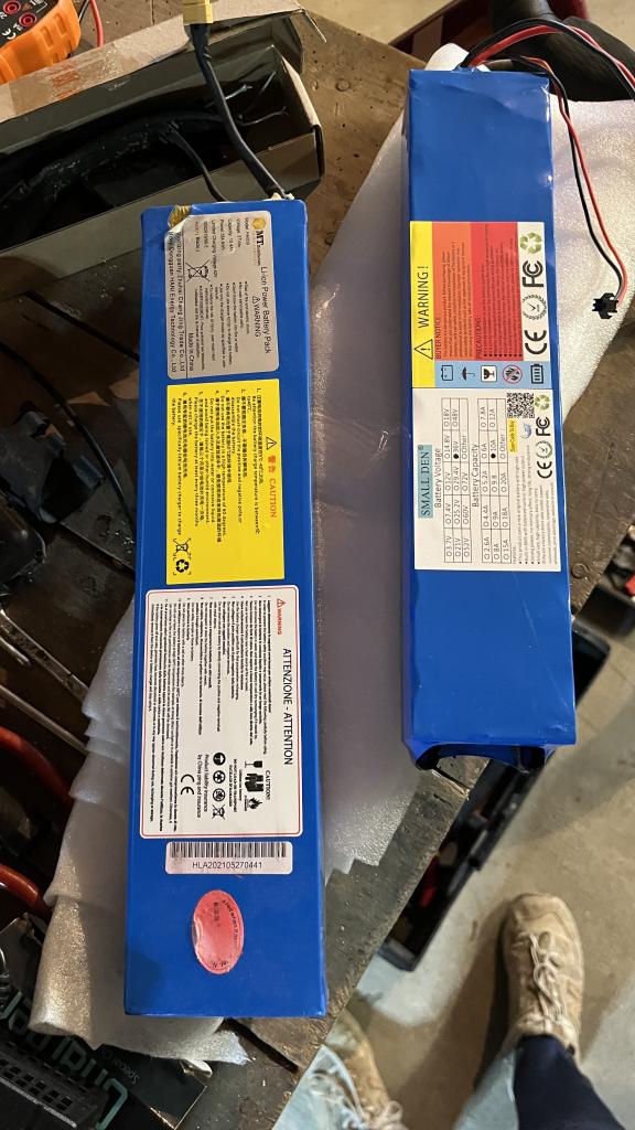

    Je reviens rechercher des conseils encore une fois !
    Je veux changer la batterie de cette trottinette ARGENTO ACTIVE BIKE (photo "Modéle trottinette").
    Car la batterie a la bonne tension mais des lorsque l'on allume, la tension chute est la trottinette ne s'allume pas.
    Le problème c'est que je ne trouve pas exactement la même (photo "batterie").
    Voici, ce que j'ai trouvé est qui me semble le plus adapter, ce les caractéristiques de la batterie d'origine et le chargeur (photo "chargeur").
    Info supplémentaire, je n'ai pas les dimensions j'ai oublié de les prendre et le branchement d'origine est :

    Re : Batterie pour ARGENTO ACTIVE BIKE
    Celle-ci me semble bien pour les ampères heures, mais sur la batterie d'origine j'ai 37V, cela peut être embêtement ou c'est négligeable ?
    De plus pour les watts on est aux alentours de 385W
    Le 37 V ou 36 V n'a pas d'importance, si les limites de tension de charge et décharge sont respectées.
    La puissance dans les deux cas est fournie de manière fantaisiste, je n'en tiendrai pas compte dans la mesure ou les courants de charge et décharge correspondent.
    D'accord de cette information importante !
    Pour la batterie proposée par Jeryko :
    - La tension de coupure de charge est de 42V ce qui correspond à mon chargeur.
    - La tension de coupure de décharge est de 28V
    Pour la batterie que je propose aussi.
    Du coup les deux batteries semblent être adaptées pour la trottinette.
    ThomasV
    Je reviens sur le sujet pour dire que les dimensions correspondent aux batteries choisies.
    - Longueur : 350mm
    - Largeur : 77mm
    - Profondeur / Épaisseur : 40mm
    Je vous tiens au courant quand je la reçois.
