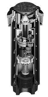

    Bonsoir tout le monde .
    Quelqu’un pourrait il m’expliquer , de façon détaillée , comment fonctionne un arroseur oscillant .
    Je lis par ailleurs qu’un ressort vient buté et que ça repart dans le sens contraire . C’est pas suffisant pour ma compréhension . J’ai essayé d’en démonter un mais je n’ai pas réussi . Pas insisté pour ne pas le bousiller ( ma spécialité ! ) . Alors si quelqu’un a un petit dessin ou autre , je suis preneur …
    Le mécanisme m’intéresse , ça peut me servir pour appliquer le concept sur d’autres choses auto construites
    Merci !

    Merci pour la réponse . Jusque là ( pression ressort butée ) je visualisais abstraitement le truc . En gros , ce que je comprend : La pression pousse un obstruant qui compresse un ressort , puis ça finit par buter contre … ? Comment ça peut inverser le mouvement ? Apparemment le ressort est compressé progressivement pour une course lente et ensuite , ca bute . On entend un cliquetis et ça repart dans l’autre sens . L’ absence de connaissance de la forme concrète des éléments du mécanisme ( des roulettes , des cliquets , des leviers , ou que sais je ? ) , fait que j’ai du mal à comprendre comment ça change de sens .
    Bien sûr le système repose sur une poussée par un fluide . Ça pourrait peut être être de l’air ?
    Mais c’est l’inversement qui m’interpelle .
    Encore merci de vos précisions

    Bonsoir , merci pour le lien … Mais ce n’est pas le système qui m’interpelle . Celui ci est un mécanisme externe visible dans son principe et du coup compréhensible . Un jet qui frappe une languette qui va aller buter . Un ressort de rappel et elle revient vers le jet ( Le coup de butoir à pour effet de déplacer la tourelle ) . L’oscillant en question est un jet vertical qui asperge en arc de cercle et balaie alternativement d’un côté puis de l’autre .
    Toujours pas trouvé de schéma . Un concept secret ?

    L'intérieur des arroseurs escamotable est composé d'un certain nombre de pignons qui sous la pression de l'eau enclenchent le mouvement de rotation de la turbine, j'ai trouvé une image sur un site que j'ai extrait:
    Nom : RB5000.jpg
Affichages : 137
Taille : 8,2 Ko
    https://www.aqua6.info/arrosage-auto...bird-5000.html
