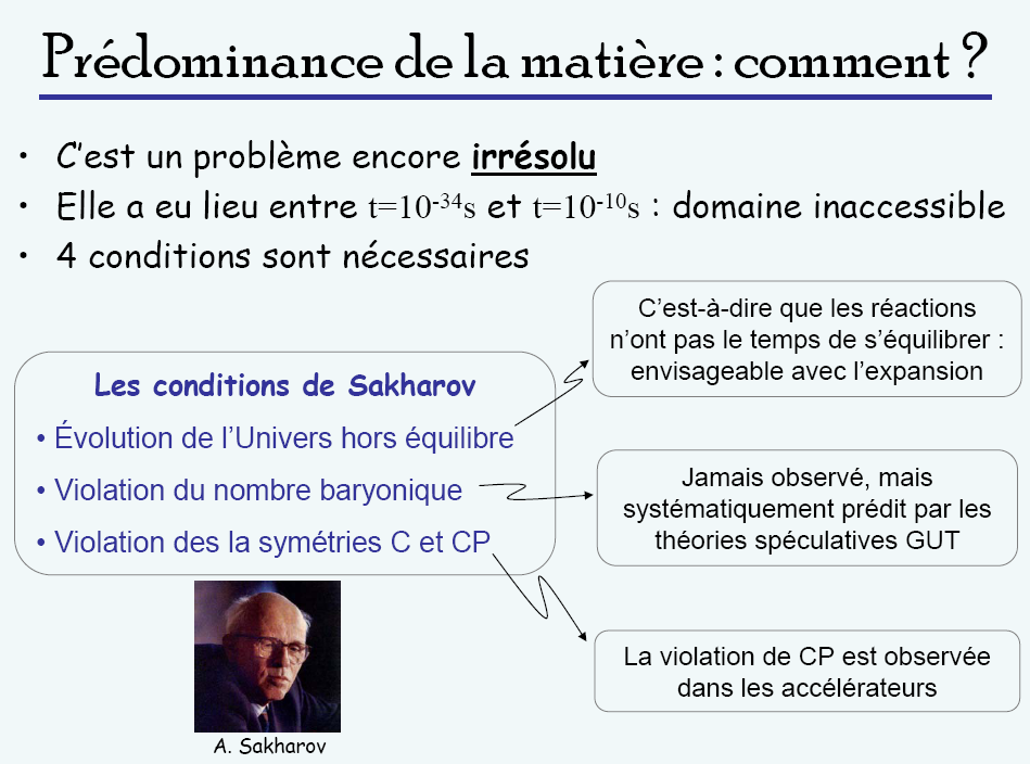

    Si on se base sur le modèle de Sakharov, la deuxième des conditions requises pour créer un asymétrie (violation de la conservation du nombre baryonique) aurait une chance d'être réaliser à l'échelle de la grande unification (GUT), entre la deuxième transition de phase séparant l'interaction forte et la force éléctrofaible 1016 eV / 10-35 s soit juste après l'inflation, et 10-10 s.
    Nom : conditions de sakharov.png
Affichages : 323
Taille : 123,2 Ko
    source (pdf 56 pages)
