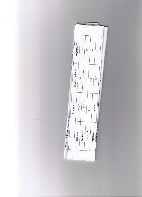

on etudie la cinetique de l'oxydation des ions iodure I- par les ions peroxodisulfate S2O82- dont l'equation de reaction est:S2O82- +2I---->2SO42- +I2
pour cela,on realise 4 experiences,les conditions experimentales etant decrites dans le tableau ci dessous.
on note [I-]0 et [S2O82-]0 les concentrations molaires initiales dans chacun des melanges realisés à la date t=0
on étudie alors les variation de la concentration en diiode [I2] au cours du temps.les resultats sont rassemblés dans le graphique ci-dessous.
1)quelle est la valeur de la concentration en diiode à t=50 mn pour chacune des experiences?
2)quel est le reactif limitant ,pour chaque mélange?
(a justifier)
3)en comparant les courbes 1 et 2 d'une part, puis 3 et 4 d'autre part,quel facteur cinetique met on en evidence et quel est son effet?
4)en comparant les courbes 1 et 3 d'une part,puis 2 et 4,d'autre part,quel facteur cinetique met on en evidence et quel est son effet? merci de m'aider pour les questions 3 et 4.

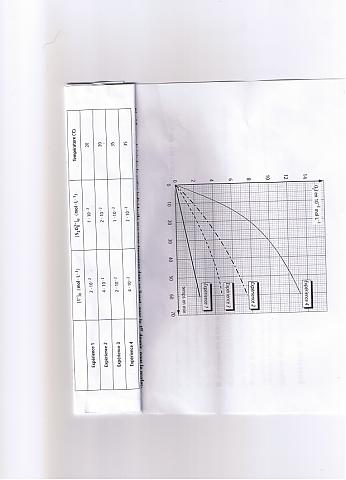

voici les schemas en mieux:

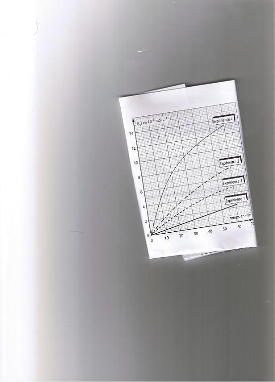

voici en mieux:

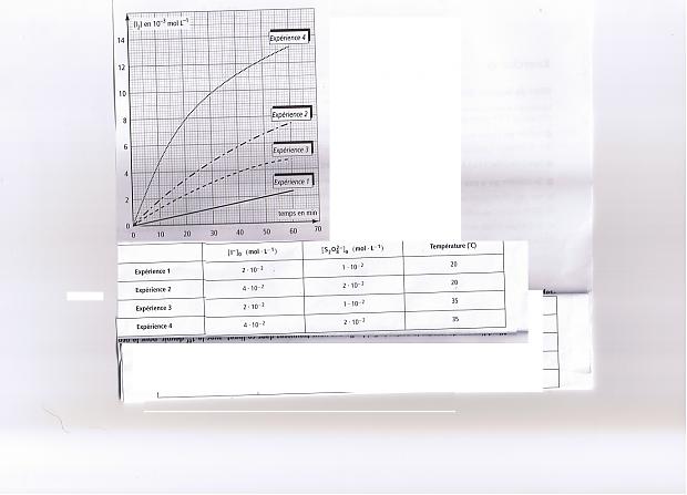

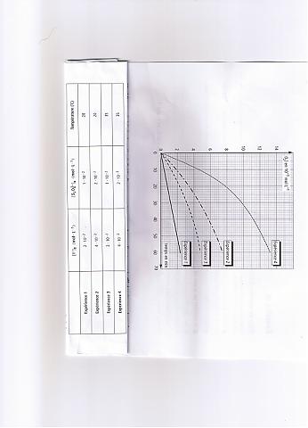

pour la question 1,il suffit de relever l'ordonnée du point d'intersection des 4 coubes avec le point d'abscisse 50 min.est ce juste?
question 2)le reactif limitant est :les ions peroxodisulfate car pour chacune des experiences (1 a 4),la concentration de l'ion I- est double de celle des ions peroxodisulfate.je ne vois pas comment justifier...
question3) et question4) je ne vois pas trop.pouvez vous me donner quelques pistes svp
merci.

Re : oxydation des ions iodure par les ions peroxodisulfate.
Désolé, mais on ne voit rien sur tes schéma, il faudrait que tu zzommes. Si tu scannes, ne scanne pas la partie où il n'y a rien d'écrit, on y perd en lisibilité...
Qu'est-ce qui est représenté en ordonnées sur le graphique ?
benjy_star est déconnecté Bookmark and Share Réponse avec citation
Vieux 09/10/2006, 23h44 Message #14 de cette discussion
Messages: 53
en ordonnée est representee la concentration molaire de diiode en 10^-3 mol.l-1.et en abscisse le temps en minutes.
OK ! Donc d'accord pour le 1.
2. tu justifies le réactif limitant avec un tableau d'avancement.
3. et 4. Comme facteurs cinétique, tu as dans ton cours la temprétaure et la concentration en réactifs...
