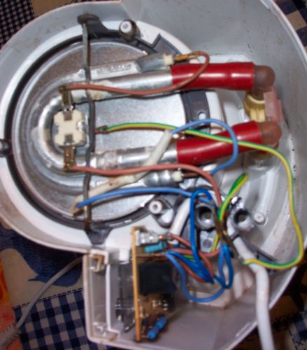

Ben pour essayer de m'y retrouver j'ai fait une photo...
Le thermostat ce serait pas le truc carré blanc au milieu de la plaque et relié à la masse ?
Si c'est ça il a bien 0,5 ohms à ses bornes, donc a priori il est OK
Mais pour les autres je ne vois pas vraiment...

As-tu cherché à savoir ce qui se cache dans la gaine blanche, qui part du bas de la résistance, en bleu, vers le fil neutre (probablement) du secteur?
Ce doit être le fusible thermique. Je ne vois pas, par contre, ce qui le maintient à sa place, probablement contre la semelle, ou contre la résistance elle-même.
C'est le marron du bas de thermostat et le bleu du bas du fusible thermique, que tu dois mettre au secteur, après l'interrupteur. Le fusible est sûrement coupé.

Alors les petites pièces métalliques dont je ne voyais pas l'utilité et que je prenais pour des raccords seraient des fusibles ? dans ce cas il y en a deux, un sur le fil de terre et un sur le neutre.
Quant à leur place, ils étaient rangés dans les tubes en plastique dont on voit les orifices en dessous, je les avais sortis pour la photo.
Je les ai testés, ils ont tous les deux une résistance quasi nulle, donc ça ne viendrait pas de là non plus...
Et je ne comprends pas bien ta dernière phrase, tu me suggères de placer l'inter où exactement ???

"Alors les petites pièces métalliques dont je ne voyais pas l'utilité et que je prenais pour des raccords seraient des fusibles ?"
Vous approchez du but, ces deux raccords font parties du sertissage du fusible thermique à la filerie.
Reprener la mesure sur les extrémités du fusible.

Bon, je progresse : je n'avais pas vu la gaine blanche...
Donc effectivement la sécurité doit être à l'intérieur, et sa résistance est nulle.
Du coup ce que tu me propose revient simplement à shunter la plaquette...
J'essaie ça dès que j'ai trouvé un inter dans mon matériel de récup', et je te tiens au courant
Un grand merci pour ton aide !!!

Je vois, au bas de la résistance, un fil bleu et qui fait une boucle vers le haut, puis qui rentre par la droite, dans une gaine blanche. Cette gaine contient le fusible!. On sort en bleu, pour descendre dans le paquet de fils du bas, où je ne distingue plus rien. Ce fil bleu devient le neutre de mon schéma.
La sortie du haut de la résistance entre dans le thermostat en brun. Elle ressort du thermostat en brun. Ce fil brun est celui qui va à l'inter de mon schéma. (direction la phase)
N'est-ce pas ce que je dis depuis un bon moment?
Merci H@mlet de venir nous aider
Edit: c'est entre les fils bruns et bleu définis ci-dessus, que tu dois retrouver tes 62 ohms.

Tout à fait , vous retirer la pièce de la gaine blanche.
Sur celle-ci vous pourrez lire la valeur de température pour son remplacement.
