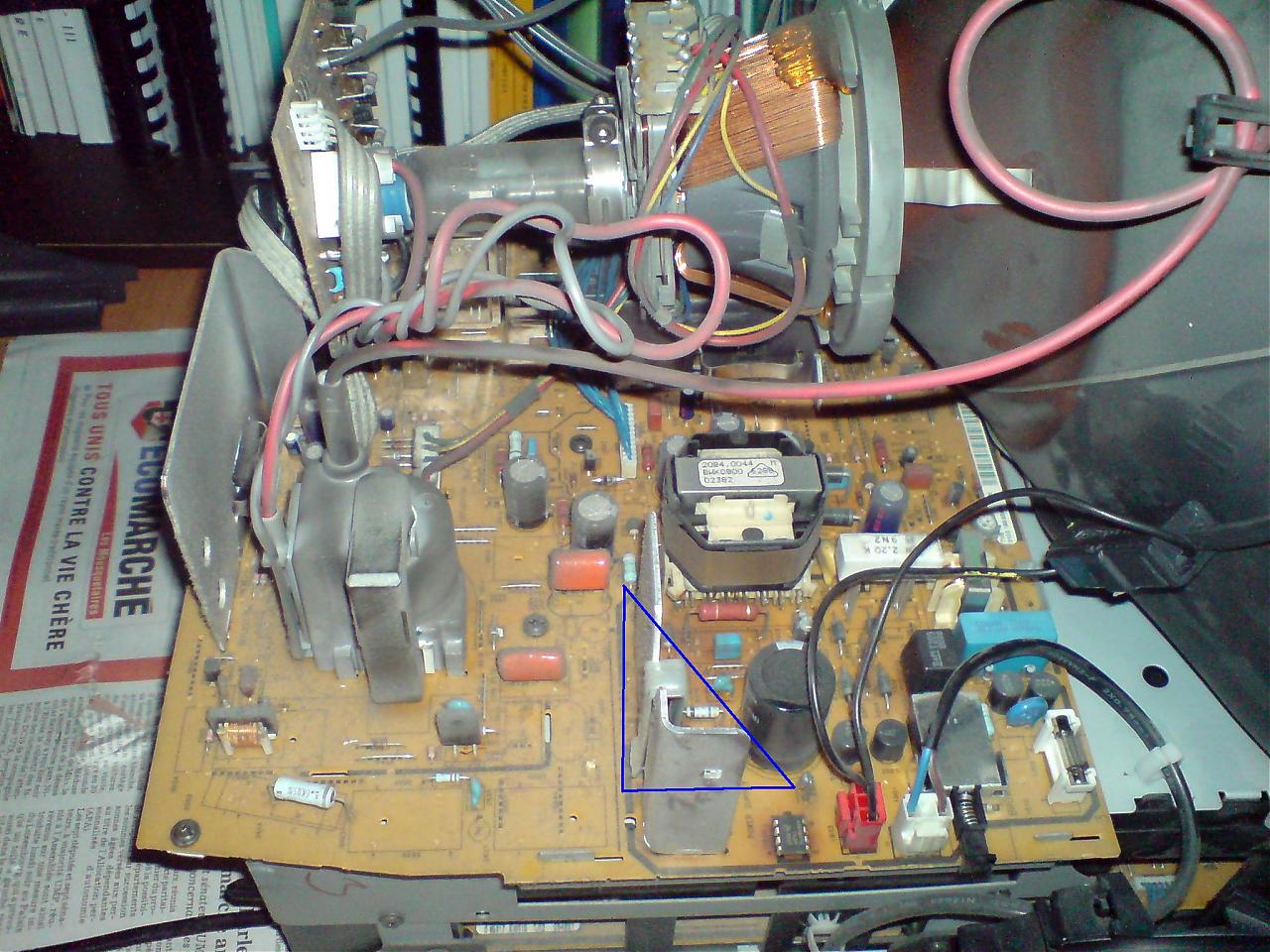

    Pourrais-tu stp faire une photo du chassis ?
    Car je n'arrive pas à trouver quel chassis équipe ton tv .

    ziza1981
    Re : TV Combi magnétoscope Philips modèle 14PV101/39 ne s'allume plus
    Merci !!
    Alors vue globale
    [/IMG]
    puis vues plus rapprochées
    Petite remarque
    à l'arrivée du fils électrique de l'alimentation ai 230V (entre le bleu et le marron)
    interrupteur position off : 0 V à l'entrée et la sortie du fusible (logique...) en mesurant entre le bleu de l'alim, et l'entrée, puis la sortie du fusible
    interrupteur position on : 230 V entrée, 230 V sortie (mesures comme décrit ci dessus)
    je teste le composant suivant sur le circuit selon ce que je peux voir ... le truc en disque bleu (condensateur... ??? C'est loin les cours de techno) : 230 V à l'entrée, mais 0 en sortie. Normal ou pas ?
    La résistance qui est ensuite 0 en entrée, 0 en sortie.
    Voilà, si cela peut t'aider à m'aider... Mon nommé condensateur est dead?
    Voilà, merci bcp !

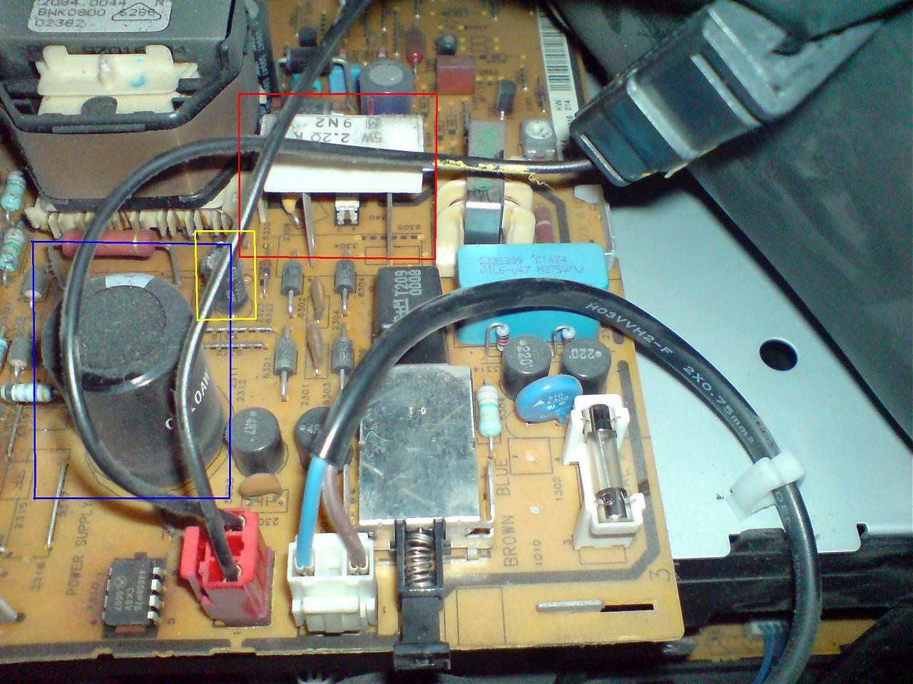

    Commences par mesurer la tension ( tv allumé ) qu'il y a aux bornes du condensateur entouré en bleu , dans les 320V en principe .
    Ensuite tu débranches le tv et tu décharges le condensateur selon la méthode ci-dessous
    http://forums.futura-sciences.com/at...1&d=1177779491
    Ensuite , mesures la résistance entourée en rouge , tu mets ton multimètre en position ohm ( excuses moi , je ne connais pas ton niveau ) et tu nous dis la valeur que tu obtiens ( en principe 2,2 ohm ) .
    Pour finir , essayes de changer le condensateur entouré en jaune , s'il y en as un qui ressemble dans cette partie du circuit que je ne verrais pas sur la photo , changes le également .
    Prends garde que ces condensateurs sont polarisés , donc ils ont un sens , quand tu le déssouderas , regardes bien comment il est monté , tu devrais voir une bande noire ou blanche sur un ces côtés , cela détermine le - , il faudrat remettre le nouveau dans la même position .
    Pour la valeur du condensateur , tu sais comment t'y prendre ?
    Dans le doûte , voilà un copié/collé d'une réponse que j'avais donné :
    Les condensateurs sont polarisés , c'est à dire qu'ils ont un sens , quand tu les enlèveras, tu dois noter comment ils étaient , tu devrais voir dessus une ligne noir verticale qui montre le moins , quand tu remettras les nouveaux , il te faudra mettre cette ligne des mêmes côtés que tu as relevés .
    Ne déssoude pas les 2 condensateurs en même temps , ou alors tu en déssoudes un , tu notes sa valeur et son numéro d'emplacement , ceci pour éviter de confondre entre les deux , qui ne sont sûrement pas de la même valeur .
    Pour finir , les condensateurs électrolytiques ont 2 valeurs importante notées dessus , je te donne un exemple :
    22uF 63V , donc c'est un condensateur de 22 microfarads et 63Volts .
    C'est à dire que sa capacité fait 22 microfarads et il peut supporter jusqu'à une tension de 63V .
    Donc , quand tu commanderas les nouveaux condensateurs , tu prendras la même valeur en microfarads , concernant la tension , tu dois prendre au minimum 63V ( toujours dans l'exemple donné ci-dessus ) , mais si c'est plus grand , ce n'est pas grave du fait que c'est la tension qu'il peut supporter , donc plus c'est haut , mieux c'est , mais bien entendu , il ne faut pas partir dans les excès , car après tu auras un problème de place et je ne vois pas l'intêrèt de prendre une valeur trop grande .

    ziza1981
    Bonsoir et merci !
    Alors, après avoir réussi à dévisser le chassis pour pouvoir atteindre les soudures (argh, faudra pas que je me trompe en remontant les fils...)
    cela donne : O V au condensateur le gros en bleu
    et la résistance aucune valeur, cela reste sur le 1 à gauche de l'écran du multimètre.
    Voilà, à toi...

    Ok , alors il y a bien un problème dans l'alimentation .
    Il te faut contrôler un condensateur , il se trouve dans le secteur entouré en bleu sur la photo ci-dessous .
    Tu vois un transistor tenu par un clip sur la plaque en métal , à ces côtés , tu devrais trouver un petit condensateur bleu qui à la position 2317 .
    Il te faut le déssouder et le contrôler , voir s'il n'est pas fissuré , gonflé , brûlé , n'hésites pas à le mesurer avec ton multimètre en position ohm .
    Enlèves également le clip du transistor et dis moi ce qui est marqué dessus , en principe 2SK2750 .
    On a tous quelque chose à s'apporter .
    ziza1981
    alors pour le condensateur 2317, il me semble intact, je ne peux pas le désouder, j'ai pas de quoi faire (faudrait que j'empruntes également). Quand je le mesure en position ohm, assez difficile d'avoir une valeur fixe, mais cela dans les 0.4 ohm
    pour le transistor, c'est K2750 ce qu'il y a marqué dessus.

    Hello,
    Merci pour l'astuce du fusible coupé, mais, j'en ai pas...
    Sinon, petit problème... Les pastilles des pattes 7 et 8 du circuit intégré en position 7310 se sont barrées et j'arrive pas à voir sur la carte les pistes en sortant et vers quels composants elles vont, pour pouvoir faire un 'tit peu de rafistolage...
    Quelqu'un le sait - t -il ?
