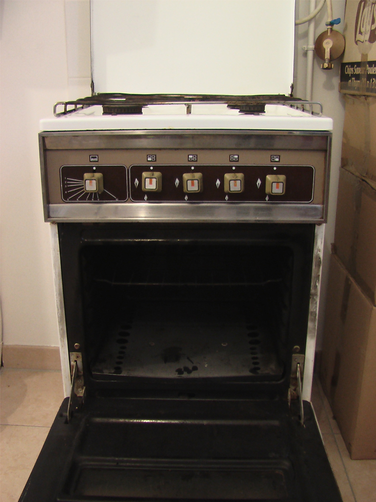

    invite9f752db0
    Re : Raccordement gazinière au gaz de ville...
    Merci Richard31 pour votre aide ! Voilà donc une photo générale de la gazinière, j'espère qu'elle convient.
    Je vous laisse me guider dans les étapes à suivre...
    A bientôt. Clément
    Nom : Gaziniere2.jpg
Affichages : 3720
Taille : 470,1 Ko
    re,
    bien qu'en très bon état effectivement elle n'est pas de 1ere jeunesse,
    donc sur ce modèle une fois les chapeaux bruleurs retirés il me semble que la plaque d'atre (partie qui est son dessus) se soulève sans difficulté (peut être une vis sur chaque coté?? de mémoire, c'est dur d'affirmer)la maintenir ouverte en la bloquant avec un cuillère en bois a manche long ou similaire
    ensuite cela effectué,
    prenez une photo de la partie sous la dite plaque d'âtre
    après je vous dis quoi faire

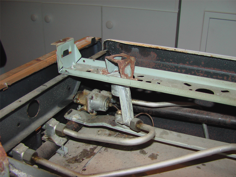

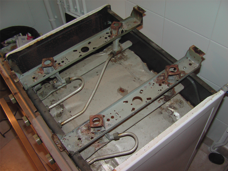

    invite9f752db0
    C'est vrai qu'elle n'est pas toute jeune...
    Voilà 2 nouvelles photos, la plaque était facile à retirer.
    A bientôt.
    Clément
    re,
    sur la photo 2 on voie très bien le gicleur en laiton doré(injecteur) sous le venturi (ce qui m'étonne est le fait que l'on y voie pas la bague d'air ??? ) on peut faire malgré tout avec
    ce qu'il vous faut savoir,
    a chaque taille de bruleur correspond un gicleur avec son diamètre inscrit dessus
    le plus petit bruleur a le gicleur le plus petit,
    ceci quelque soit le type de gaz utilisé,
    par contre (désolé) je n'ai plus le rapport diamètre gaz butane / gaz naturel
    mais le fournisseur se doit de l'avoir,
    notez donc l'emplacement de chacun et ensuite au modèle demandez a un fournisseur de vous fournir l'équivalent pour gaz naturel,
    ensuite une fois a dispo vous revenez sur le forum et je vous indiquerais comment les placer et régler le ralenti,
    le tour sera joué

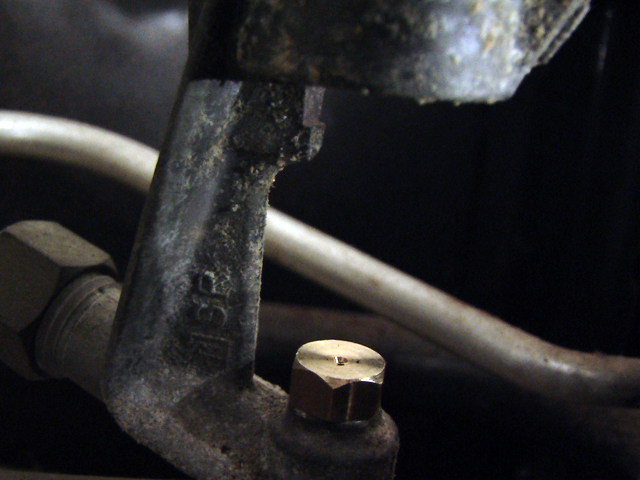

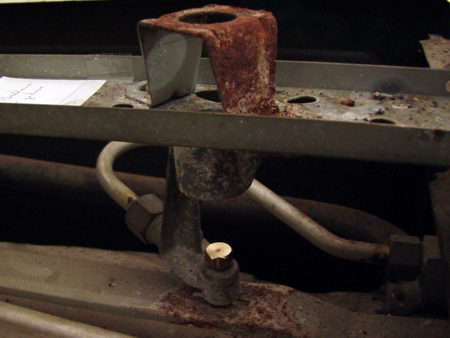

    invite9f752db0
    ça y est, j'ai trouvé les injecteurs correspondant au modèle de ma gazinière !
    Par contre je n'ai pas réussi à dévisser l'injecteur du four mais ce n'est pas important car la personne qui m'a donné la gazinière m'a dit qu'il ne fonctionnait pas (de plus en démontant quelques pièces pour accéder à l'injecteur en question j'ai remarqué que le brûleur du four, situé sous la plaque, n'était pas bien fixé...).
    J'ai donc vissé les injecteurs en faisant attention à leur diamètre et à l'emplacement des brûleurs ; concernant les bagues d'air, j'ai l'impression qu'il n'y en a pas car il n'y a rien qui puisse se régler à l'intérieur des venturis (si j'ai bien compris les venturis sont les conduits évasés juste au-dessus des injecteurs...). Voici 2 photos :

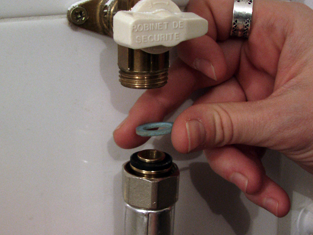

    Sinon, j'ai un doute concernant le tuyau de raccordement : je l'ai fixé sur la gazinière et sur l'arrivée de gaz, et en suivant la notice de montage j'ai simplement ouvert le gaz avec de l'eau savonneuse sur chaque raccord pour m'assurer de l'absence de fuite. Problème : il y avait du jeu au niveau de l'arrivée et des bulles apparaissaient. Pour limiter le jeu, j'ai ajouté le joint qui se trouvait dans le bouchon de protection -au niveau du robinet d'arrivée- avant que je ne le dévisse (il y avait 2 joints bleus comme sur la photo) ; ceci a bien supprimer le jeu et la formation de bulles, mais comme il est indiqué sur la notice de retirer les joints anciens avant d'effectuer le raccordement, je ne suis pas sûr d'avoir bien fait (pour précision le logement est neuf et nous sommes les premiers occupants...).
    Merci de m'éclairer de vos conseils. Cordialement.
    Clément
    pour les injecteurs en donnant le plus petit diamètre au plus petit bruleur etc...
    vous avez effectué l'opération désirée,
    reste a présent a régler les ralentis
    -1- vous retirez les manettes des bruleurs ensuite via une lampe de poche repérez sur le coté droit de l'axe des robinets une vis en laiton a tête fendue (attention a ne pas toucher les vis a tête cruciforme)
    -2- pourle gaz naturel commencez par les tourner sens contraire des aiguilles d'une montre ensuite allumez le bruleur concerné ,
    tournez l'axe du robinet(sans contraire des aiguilles d'une montre ceci jusqu'en butée (la plus petite allure) et finalisez votre réglage pour avoir un ralenti a minima sans extinction,
    le dernier test de réglage est d'ouvrir et fermer rapidement la porte du four afin d'être certain que le dit mouvement n'eteind pas la flamme du ralenti,
    un autre mouvement de controle est de passer la main au dessus de la flamme tel un éventail sans que la flamme ne puisse s'éteindre,
    reste ensuite a savoir si la flamme est bien bleue et ne se décolle pas du bruleur
    ensuite en fonction du résultat on avise s'il y a lieu de régler le débit d'air via les venturis qui sont les éléments que vous citez
