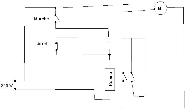

Bonjour a tous.
Dsl pour tarder a rpondre, voici + ou - le chemat que j'ai pour mon moteur
NB : le cercle avec "M" a l'interrieur ne signifie pas le moteur seul, mais c le bloque moteur y compris le condo , je l'ai resume par ce symbole donc les deux fils qui sortent du cerle "M" sont les deux fils sur les quelles je met le secteur 220V directement , et le chemat agauche est le circuit de commande arche/arret.
L'interrupteur "Marche" est Normalement ouvert et l'interrupteur "arret" et normalement ferme.
Les contactes du relais sont normalement ouverts, et la bobine du relais est allimentee directement avec 220V AC, voila en gros de quoi ca ressemble mon circuit de commande.
pensez vous que il ya encore de la place pour ajouter un Boutton d'arret d'urgence a ce circuit ?
Merci encore
(et dsl encore pour la qualite mediocre du chemat )

Il y a une grosse erreur dans ton schéma .... ton moteur n'est jamais alimenté ! Mais c'est pas grave, c'est la faute du logiciel de dessin!
Tu places ton contacteur d'arrêt d'urgence "normalement fermé" en série avec la bobine du relais (et surtout pas en série avec le bouton ARRET, en effet le bouton MARCHE a priorité sur le bouton ARRET)
PS: Quel est le plouck qui a conçu ce câblage !
Autre question : Il y aurait pas un troisième contact de disponible? Cela permettrait de couper totalement le moteur (phase ET neutre)

pour l'AU tu as 2 choix :http://apu.mabul.org/up/apu/2008/08/...e2mm9.jpg.html

avec ton cablage et materiel utilisé ,ton moteur n'est guerre protègé (surcharge,cc,..),tu peux eviter cà par un nouveau cablage avec un contacteur+relais thermiq :
http://apu.mabul.org/up/apu/2008/08/...rofuk.jpg.html

Tu es sûr que ton schéma est bon ? KM 21 22 coupe le relais dès sa mise sous tension ?

effictivement .
Désolé ,erreur lors de modif schema ,alors :http://apu.mabul.org/up/apu/2008/08/...v1xyj.jpg.html
