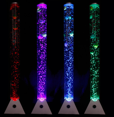

    Je voudrai savoir si vous connaissiez un moyen de faire une lampe à led rgb qui éclaire pas mal ... Le problème c'est que quand je fait des recherches pour ça sur notre chère amis google je tombe sur des lampes réglable via télécommande...
    Je veux créer un truc qui ressemble à ça : (au niveau de la luminosité, sinon plus fort) lien
    Pour résoudre mon problème j'ai pensé à deux choses :
    1- Utiliser une dizaine de led rgb basic type : http://cgi.ebay.fr/705-10-LED-RGB-ro...item20cc396de0
    2- Utiliser une seul diode plutot puissante : http://dx.com/p/3w-led-emitter-on-st...lored-rgb-4530 mais c'est deal xtreme (donc date d'arrivée inconnue et qualité variable) en plus j'ai pas de datasheet... à priori faut jouer avec du PWM mais c pas sur...

    Tout d'abord quelle est la finalité de ton projet ?
    Éclairage décoratif dans la pénombre ou éclairage de jour pour une ambiance méga festive.
    La quantité de lumière ne sera pas la même en fonction de l'utilité finale.
    Ensuite est-ce une lampe portative ou fixe ?
    Quel type de réglage souhaites-tu ? (uniquement couleur, ou couleur+intensité lumineuse)
    Réglage par potentiomètre ou switch de présélection ou depuis une tablette ou téléphone... ?
    Alimentation sur batterie ou secteur ?
    Détail un peu plus ton projet.

    Éclairage de semi-pénombre, il faut que les couleurs soient visibles dans un appartement de jours (sans pour autant réellement servir d'éclairage à par entière)
    Lampe fixe relié au secteur via un transfo à dimensionner.
    Deux potentiomètres :
    - Un pour l'intensité lumineuse.
    - Un pour la couleur.
