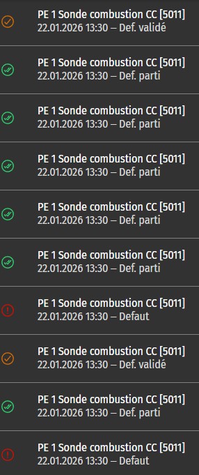

    J'ai une Pellematic Okofen depuis 13 ans. Comme je suis assez bricoleur j'ai pu régler les qq problèmes mineurs auxquels j'ai été confronté. Mais depuis 6 mois, après chaque panne d'électricité ou arrêt/redémarrage pour remplissage du silo, la chaudière arrête de chauffer car la consigne de la température chaudière reste à 8°.
    J'ai trouvé une parade dans les paramètres : code d'accès/entrer le mot de passe/recherche auto/enter et ça redémarre. Le problème est qu'au prochain arrêt chaudière ça recommence et lorsque je ne suis pas là pour corriger ça reste en l'état donc sans chauffage.
    Je pense que lors de ma recherche de parade j'ai du effacer ou modifier une sauvegarde de config et je ne sais pas comment la restituer. Quelqu'un peut-il m'aider (je peux accéder au menus cachés 1 et 2). Merci d'avance
    Il y a sans doute un paramètre mal configuré pour qu'elle ne se relance pas seule s'il y a une demande de calories après le retour de la tension.
    Pour la configuration, si elle n'a pas été sauvegardée avant modification elle est perdue.

    Bonjour Pilpoill, :
    "Pour la configuration, si elle n'a pas été sauvegardée avant modification elle est perdue." Justement je cherche à sauvegarder l'actuelle config qui fonctionne de sorte que ce soit celle-ci qui soit restituée automatiquement au redémarrage et que je n'ai plus besoin de refaire la recherche auto.

  24. #11394
    Pilpoill
    Re : Retours d'expérience chaudières OKOFEN
    Citation Envoyé par jeff7 Voir le message
    Bonjour Pilpoill, :
    S'il y a une pile sur la carte de l'automate, la changer devrait faire en sorte que la bête conserve sa mémoire à la prochaine coupure électrique.
    Sinon pour sauvegarder sur clé USB (port 0 au dos de l'écran), depuis la chaudière il y a un sous-menu Sauvegarde dans Généralités il me semble.
