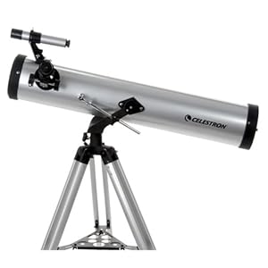

    Est-ce que la monture ressemble à celle de cette doc ?

    disons que c'est le même mais avec un gros coup de jeune apres je ne sais pas si ces nouveau modèle peuvent s’adapter sur le mien

    Essaie de poster une photo.
    Si le diamètre du porte-oculaire est en 31,75mm, tu n'auras pas de mal à trouver des oculaires.
    15 ans c'est pas si vieux que ça.

    http://ecx.images-amazon.com/images/...500_AA300_.jpg
    c'est ce modele la et oui le porte oculaire fait bien 31.75 de diam
    apres un site a me conseiller pour acheter ces optiques?

    et surtout qu'elle sont les optique qu'il faut que je rachète pour regarder quelle etoiles et planete

    les optiques qu'il faut que je rachète
    Disons que cela dépend plus des caractéristiques propres du tubes.
    Celestron délivre actuellement avec ce tube 2 oculaires:
    - 20mm, soit F/0,5D (35x) le grossissement dit "minimal".
    - 10mm, soit F/1D (70x) le grossissement dit "maximal".
    Tu pourrais tenter 25mm (x28) et/ou 6mm (x116), mais ce n'est pas trop conseillé d'être aux limites.
    Tu trouveras ces oculaires à un bon rapport qualité/prix chez O-U:
    http://www.optique-unterlinden.com/c...it/m/0/p/KP010
    Les étoiles, à part quelques doubles, ça reste toujours un point brillant, même avec un gros télescope.
    Tu pourras observer la lune, voir jupiter et saturne, apercevoir mars et venus ...
