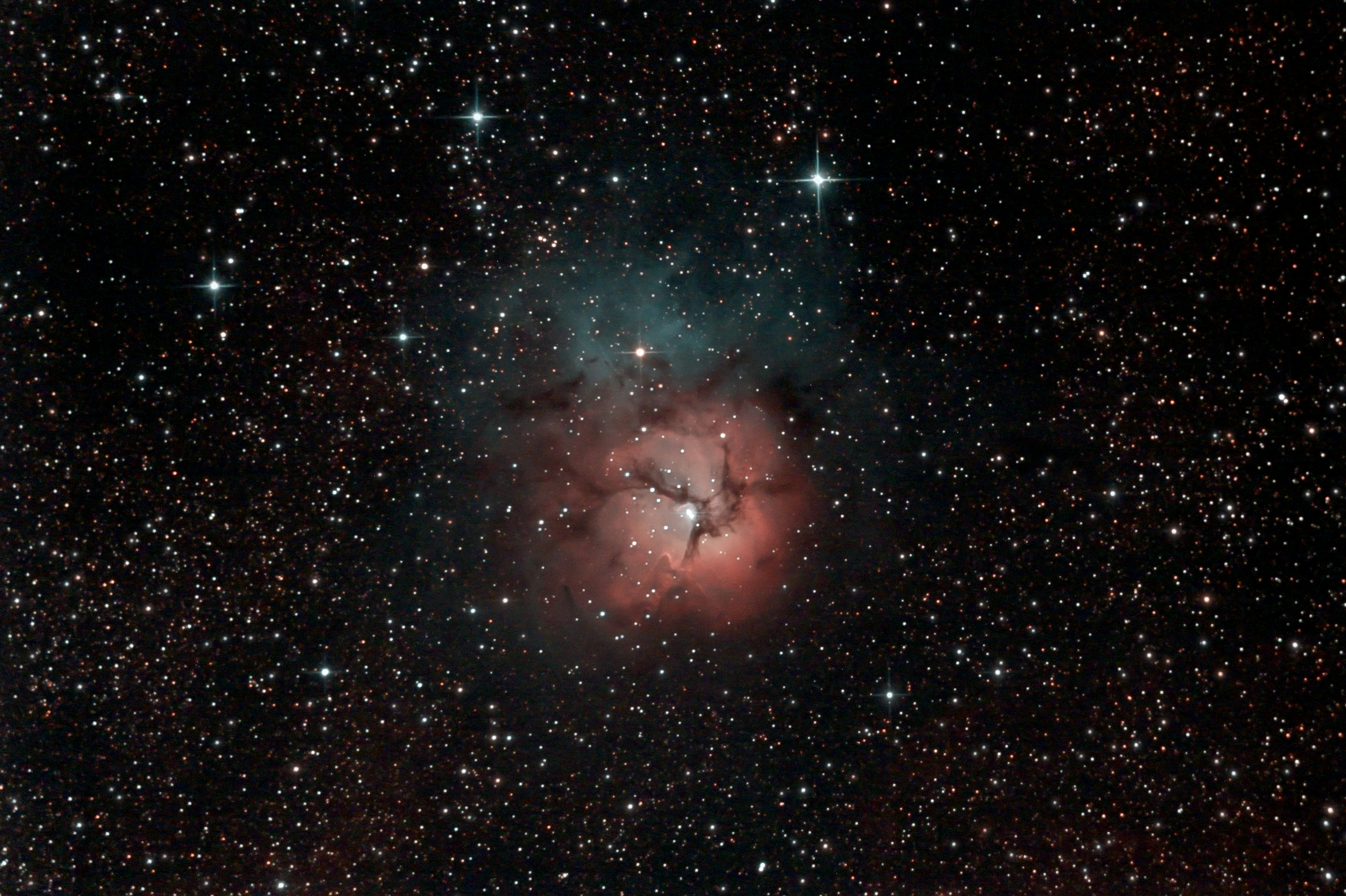

    Salut à tous,
    Me revoici enfin, bien décidé à faire de belles images du CP cet été. Voici la première dont je ne suis pas mécontent du tout...
    Pas facile de rester dans le noir total pendant plus de 3h00 en pleine campagne... J'avoue flipper un peu au bout d'un moment. Surtout quand un petit vent se lève et que le maquis corse commence à murmurer, crépiter 8(

    Dans l'attente de vos commentaires et avis
    Fred

    Bonsoir Fred,
    Ci les détails sur ton site sont justes il y a 30mn de pose et autant pour les dark, l'image est propre, tire un poil trop sur le bleu qui ressort sur les grosses étoiles.
    Dommage de ne pas avoir profité des 2 heures marge restantes pour augmenter le potentiel de cette photo.
    Le Canon est défiltré complet ?
    Mauvais point, je m'aime pas être obligé d'aller sur les réseaux sociaux pour voir l'image originale. Pour les belles photos, il y a d'autres solutions !
    Sur ce, l'image de cette Trifide est réussie.

    Merci Jacques pour tes remarques.
    Tout d'abord voici le lien direct pour la full :
    http://www.fredoliver.fr/images/phot...30705-full.jpg
    C'est vrai que j'ai poussé le curseur de la luminance des bleus sur Lightroom, pour le côté esthétique.
    Je vais revoir ça, et tenter un traitement avec DeepSkyStaker qu'un grand nombre d'astram utilise...
    Oui, le 1100D est défiltré complet

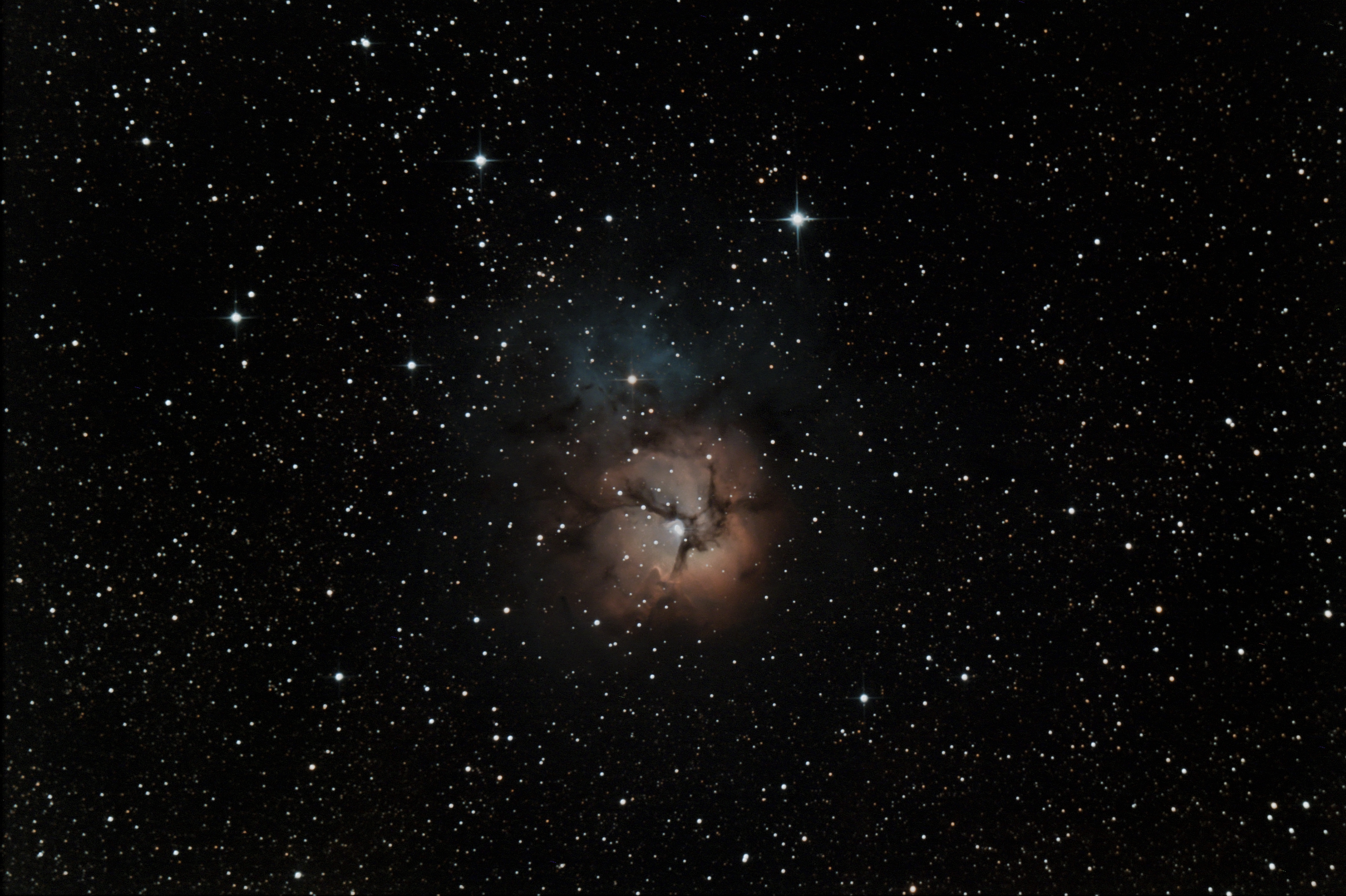

    Voici une nouvelle version traitée avec DeepSkyStacker, Lightroom et Photoshop.
    Après plusieurs heures sur Lightroom et Photoshop, j'ai plus les yeux en face des trous
    J'ai besoin de votre avis

    J'aime beaucoup la première, et encore plus la seconde. Ça t'aide pas trop...

    Je peut pas trop t'aider, mais je peux t'encourager ! la seconde version est trés bien, le traitement est un poil dur (visible dans le rouge de la full)
    mais je suis bien incapable d' en faire autant...

    Salut JC, qu'entends-tu par là ? peux-tu m'éclairer ? et parles-tu dela 1ère ou 2ème version ?

    Effectivement Fred la deuxième version est meilleur, maintenant elle tire un peu sur le rouge, le halo sur les étoiles de cette couleur le confirme. Comme je te l'ai dit lors de mon 1er poste, 6 poses c'est trop peu pour tirer sur les curseurs.

    Je parle de la seconde version, la premiere est plus douce mais moins détaillée, lorsque je regarde la full de la seconde, en bas à droite de la nébuleuse on perçoit le bruit de traitement. Comme Jacques, je pense qu'elle manque de poses, mais je suis pas un spécialiste du CP et je suis admiratif devant ton travail. Encore bravo

    Je ferais plus de poses la prochaine fois. J'ai surtout testé là le nouveau matos et les réglages pour pouvoir être sûr de mon coup la prochaine fois.
    Jacques, merci pour ton commentaire. Le débord rouge sur certaines étoiles est déjà bien présent en sortie de DeepSkyStacker ou de Iris... Je ne sais pas à quoi cela est dû.
    L'APN est défiltré total et j'ai juste utilisé un filtre CLS-CCD vissé devant le correcteur de coma.
    J'ai un filtre EOS Clip L-Filter UV-IR Block que je n'ai pas utilisé pour cette photo car on m'a dit qu'avec le filtre CLS-CCD ce n'était pas nécessaire.
    Quelqu'un peut-il m'éclairer à ce sujet ?
