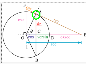

    marc.suisse
    Re : Sinus , cosinus d'un triangle rectangle
    J'ai encore quelques questions concernant tout ceci .
    Quand on parle de longueur algébrique d'un segment , par exemple le segment rouge du lien suivant
    http://forums.futura-sciences.com/at...7&d=1216892665
    Cela veut dire quoi exactement , on parle de la longueur du segment tout simplement ou c'est plus compliqué que ça ?
    COS=adajacent sur hypoténuse , SIN= opposé sur hypoténuse et tangente=opposé sur adjacent .
    Sur le dessin ,
    -L'hypoténuse est le segment entre 0 et A, faisant le diamètre du cercle .
    -L'opposé est le segment rouge.
    - L'adjacent est le segment bleu foncé .
    Ou alors cela dépend dans quelle situation on se trouve et le côté opposé peut devenir le côté adjacent ...
    L'angle marqué du 0 avec une barre au milieu , il représente le sinus ou le cosinus ? Ou bien on peut trouver un sinus ET un cosinus pour cet angle ?...
    J'avoue que je m'embrouille vraiment dans tout ces termes .... J'avoue même ne rien y comprendre .

    FonKy-
    bon, apparament t'a tjours rien compris (jexagere je suis tres dur )
    alors, reprennons.
    Le cosinus et le sinus s'appliquent pour les 2 angles non droits de ton triangle rectangle. Donc quand tu dis que cet angle 0 avec la barre au mileu qui est une lettre grecque et qui s'appelle théta est un sinus ou un cosinus, ca ne veut rien dire. Le cos et le sin sont donné par la formule que tu as mise dans ton dernier post !
    En l'occurence, cos(theta)=OA/OE et sin(theta)=AE/OE
    car OE est l'hypoténuse, il s'agit du coté le plus grand de ton triangle rectangle ! et non pas ce que tu disais, il est situé en face de l'angle droit !
    Donc dans le triangle OAE lhypoténuse c OE , et dans le triangle OEF, l'hypoténuse c'est FE.
    Concernant les longueurs algébriques, par exemple, AB
    AB=-BA en valeur algébrique , avec la barre au dessus que j'ai pas représenter !
    Voila j'espere que ca s"éclaire un tout petit peu. Mais j'avoue que balancé comme ca en pleine tete la trgo ca peut surprendre =)

    Par contre , quelle l'utilité d'utiliser une longueur algébrique au lieu d'utiliser la longueur tout court ?
    Sinon on me dit ceci concernant le dessin que j'ai mis en lien dans mon dernier message .
    Pour simplifier, on va dire que le rayon R du cercle a une longueur 1
    Alors le sinus de l'angle θ est: segment rouge sur hypothénuse = segment rouge sur 1 = segment rouge.
    Le sinus est la longueur algébrique du segment rouge.
    Autrement dit, la longueur algébrique du segment rouge est nommée sinus de θ et s'écrit sin θ.
    Maintenant, déplace le point A, en lui faisant parcourir le cercle dans le sens inverse des aiguilles d'une montre (c'est à dire dans le sens dit trigonométrique). Tu constates que sin θ croît, jusqu'à ce que A soit tout en haut. θ fait alors 90° et sin θ est alors égal à R donc à 1. Donc sin 90° = 1.
    Je comprends bien que arrivé en haut ,l'angle θ fasse 90 degrès , mais je ne comprends pas comment le segment rouge s'est déplacé pour arriver à être de la même longueur du diamètre du cercle .
    Autrement dis , entre quels points sera positionné le segment rouge ?
    Car on est d'accord que le segment bleu foncé restera ?

    FonKy-
    Non, tout tes segments bougent xD.
    Il parle du segment AC qui devient FO, soit A est posé sur F, et C sur 0. Ton segment bleu est devenu nul. Cela étatn je vois pas pourquoi on t'a dit ca, tout comme te parler de longueur algébrique, c'est certe juste mais pas le truc fondamental. Enfin tout dépend de ce que tu compte faire de ta trigo aussi après.
    En tout cas, par rapport a ce que tu comprennais pas aujourdhui, il faut que tu vois que le cos et le sin ne sont pas des obejts, juste des relations sur les longueurs de ton triangle =)

    Oui , cela s'appelle la trigo
    Sinon ok que le segment bleu devienne nul , mais ensuite il dit ceci :
    Si tu déplaces encore A dans le même sens, sin θ décroît, jusqu'à s'annuler quand θ = 180°. Puis A continue vers le bas et sin θ se remet à grandir, mais orienté vers le bas. Sa valeur est donc négative. Elle est égale à -1 quand A est tout en bas. Puis A arrive en D et alors θ = 0 et sin θ = 0. Puis enfin A arrive de nouveau à l'endroit où tu l'as représenté, où il est entouré de vert, et alors sin θ reprend la valeur qu'il avait au départ.
    Donc quand l'angle θ arrive à 90 degrès , le segment rouge se superpose sur la droite F-O et prends la valeur du rayon du cercle .
    Mais ensuite l'angle θ continue de croître et arrive à 180 degrès , mais entre les 90 degrès et les 180 degrès , comment a évolué le segment rouge pour qu'il devienne nul ?
    Sur mon dessin joint , le segment rouge à plutôt évolué selon le dessin de gauche ou celui de droite ? Personnellement , je pense celui de gauche ...
    On a tous quelque chose à s'apporter .

    FonKy-
    désolé l'image n'était pas validée quand j'avais lu le message, oui ben c'est bien celui de gauche
    et apres il devient négatif, c'est-a-dire que tu l'a dirigé vers le bas. Voila.
