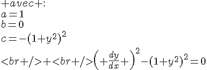

    Bonjour, j'ai un problème pour résoudre l'équadiff suivante :
    pour résoudre ça, je cherche les changements de variables pour mettre l'équadiff sous forme canonique, j'utilise la courbe caractéristique pour trouver ça:
    on trouve les changements de variables suivants :
    maintenant que j'ai les changements de variables, je recalcule les dérivées :
    (j'prends comme notation : )
    quand on remet ça dans la équadiff on obtient :
    et ça je ne sais pas résoudre, mon prof m'a dit qu'on devait trouver juste qui s'intègre facilement, mais j'obtiens pas ça, je sais pas ou est mon erreur :s
    si quelqu'un pouvait m'aider j'lui en serais très reconnaissant
    merci bien.
