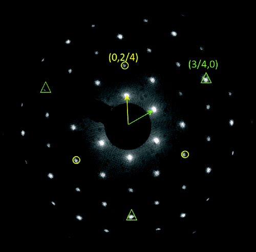

    Car les images de diffraction avec des électrons (en faisceau) sont aussi bonnes qu'avec de la lumière. Voir par exemple celle-ci:
    http://journals.aps.org/prb/article/...gures/1/medium
    Venant de cette page
    http://journals.aps.org/prb/abstract...RevB.86.075419
