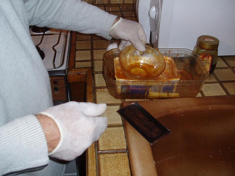

    Préparation d'eau chaude pour bain marie du perchlo.
    Photo19:
    L'eau chaude ( bouillante) est versée dans un bac.
    Photo 20:
    Le récipient (bol) qui va servir à recevoir le perchlo.
    Photo 21:
    Le perchlo est réchauffé au bain marie par l'eau bouillante.
    Photo 23:
    Meme opération qu'avec la soude, on badigonne (coton)
    le circuit avec du perchlo. Là il va falloir y passer une dizaine de minutes
    pour voir apparaitre le circuit.L'on s'arréte bien entendu lorsque tout
    le cuivre a disparu. Le fait de badigeonner le circuit permet de controler
    visuellement l'avancement de l'attaque du perchlo.
    Photo 25
    Le ciruit totalement débarassé de son cuivre.Il reste le vernis sur les
    pistes.
    Photo 30:
    Un coup d'acétone et hop de vernis a disparu.
    Reste plus qu'a passer à la réalisation des trous !!!!

    Beau travail f6bes, mais attention les débutants:
    L'insoleuse est ouverte pour la photo.
    Toujours travailler avec l'insoleuse fermée!

    Fais gaffe quand même de pas mélanger le perchlo et le vinaigre.

    Monsieur doit-être célibataire ou madame est très conciliante tout ça sur l'évier dans la cuisine au fait on mange quoi ce midi
    Je sais que je suis sans doute privilégié mais je fais tout à l'extérieur, sur la terrasse de mon appartement.J'ai personnellement abandonné le perclo. utilisant le mélange HCL-Eau oxi. avec les précautions d'usage, mais ceci est un autre débat ! mais ça donne un résultat remarquable,facilité de surveillance de la gravure et précision, maintenant je me garderais bien de donner des conseils à un radio amateur
    Par contre un truc qui vaut ce qu'il vaut, tous les produits sont stockés dans des récipients, qui contiennent habituellement des produits ménager, avec la poignée incorporée dans le volume du container ce qui permet une meilleure préhension et évite que ça nous échappe des mains

    Bsr labou.....
    De préférence je fais cela en l'absence de madame et je rends TOUT nickel en fin d'opération !!
    Résine bleue: non .En général les plaques que j'achéte ont une résine NOIRE.
