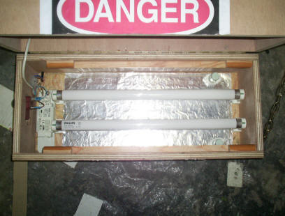

    Mise en place des tubes et ballasts:
    - Boite inférieur (celle qui mesure 130 mm de haut) "S5020238.JPG ":
    Comme on le voit sur la photo cette demi boite accueil l'arrivée du câble électrique, la minuterie et bien sur le ballast et ses tubes. Tout d'abord placez le ballast en bas à gauche puis placez les supports de tube qui sont à droite le premier est à fixer à 50 mm du bord intérieur de la plaque de devant et le deuxième à 118 mm du même bord (les mettre contre la plaque de côté), pour les deux autres supports placer les tubes dans les supports pour avoir l'écartement. coller une feuille d'aluminium sur le fond (cela permet d'augmenter la qualité d'insolation). Placer les starter où vous voulez. Pour la minuterie tracer le contour sur le côté gauche puis faites un trou suffisamment grand à la perceuse puis finissez le trou à la scie sauteuse, coupez une plaque de tôle ou autre un peu plus grand que le trou que vous venez de faire puis fixez la sur la boite, faites un trou pour faire passer l'axe de la minuterie et voilà "minuterie.JPG ".

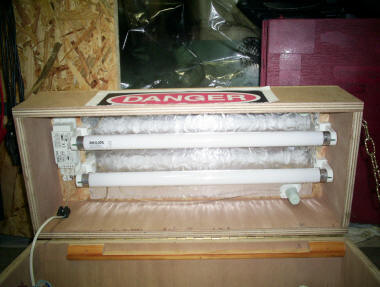

    - boite supérieur "S5020239.JPG":
    La manip est le même que pour la boite inférieur sauf qu'il n'y a que les supports de tubes, le ballast et les starter à placer.
    Maintenant poser la boite supérieur sur la boite inférieur et fixer la charnière à piano "S5020233.JPG".

    nanard
    Re : [Terminé] Réalisation d'une insoleuse double faces
    Pour répondre aux question même si cela fait un mois quelle sont posées et quelles ont peut être eu un réponse.
    d'ou vient la minuterie (même si c'est un gadget)
    Elle est vendu avec le kit, tu suis le lien dans le premier post et tu clic sur "matériel d'insolation" situé à gauche
    est ce qu'on peut utiliser du plexiglas 3 ou 4mm (lexan) pour remplacer les plaques de verre.
    Je pense que oui temps que les UVs passent et quelles soit suffisament transparentes.
    Quelle est la technique pour aligner les 2 typons parfaitement?
    Je scotch les 2 typon sur une chute époxy (se qui me fait l'épaisseur de mon circuit à réaliser) puis sur une table lumineuse ou à défaut sur une vitre PROPRE je les alignes.
    le verres n'est pas, justement, sensé arrêter les -ou tout du moins, une bonne partie des- UV ?
    Les fenêtres que tu achètes oui mais le verre que tu achètes à la coupe non car le vendeur ne sais pas se que tu vas faire avec et même si le verre que tu achètes arrête les UVs tu mets un temps d'insolation plus important pour ma part je mets 1min 30 et il n'y à aucun problème
