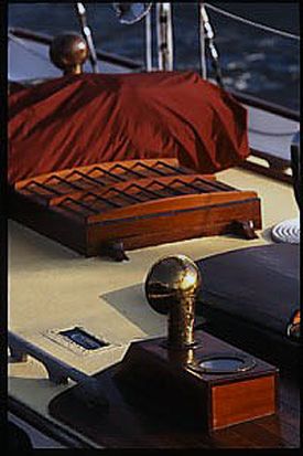

    Re : RECUPERER LA LUMIERE DU JOUR, est-ce possible ?
    La photo a été prise sur un bateau qui doit avoir une centaine d'années.
    Le petit rectangle à plat pont, en bas à gauche, est appelé verre de pont. Il ressort dans la cabine sous la forme d’un prisme qui dispense un peu de clarté. Je ne sais pas quand fut inventé ce principe.
    Nom : verre_de_pont.jpg
Affichages : 587
Taille : 23,9 Ko
