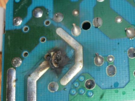

    Bien vu Richard 31, les pistes de chauffe avaient bien grillées. Un petit coup de fer à souder et le tour était joué.
    Après le pré-lavage à froid (environ.15mn), la résistance refonctionnait. J'ai des photos sur le circuit imprimé si cela peut intérresser quelqu'un.

    effectivement,pour un probleme de chauffage sur ces laves vaisselle toujours commencer par verifier les soudures du relais chauffage qui sont la cause de 90% des pannes de chauffage sur ces appareils.

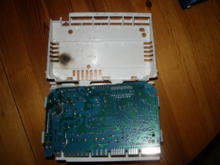

    invitea858df47
    Question Re : lave vaisselle Arthur Martin ASI 6231 ne chauffe pas[résolu]
    Test d'envoie d'une photo de circuit imprimé de lave-vaisselle ASI 6231.
    Dites moi si la réception est bonne.Merci.
    re,
    pas de soucis, j'ai validé

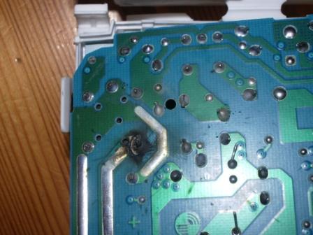

    invitea858df47
    Wink Re : lave vaisselle Arthur Martin ASI 6231 ne chauffe pas[résolu]
    Allez, puisque j'ai réussi à envoyer une photo, je vous en envoie deux autres.
    J'aurais dû en prendre une la soudure faîte, mais..pressé par la "patronne", j'ai tout remonté dans la foulée.
    Bon courage aux soudeurs.
