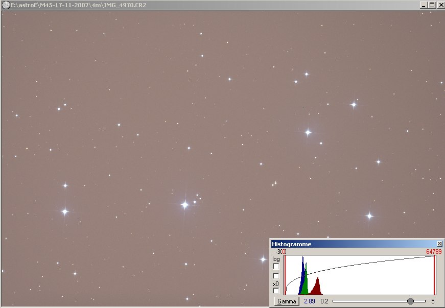

    Plusieurs possibilités
    - le principale: je ne suis pas trop doué!
    - quand je dis beau ciel, cela veut dire pas trop de brumes colorées à la pollution. Par exemple la voie lactée est un spectacle extrèmement rare.
    - j'ai un newton dont le secondaire n'est pas assez grand pour la capteur du 350D, d'où du vignetage que les PLU ne compensent pas à 100%
    - enfin, comme sur ces pléïades, en cherchant à enlever les fond je détruis également les plus fines extensions qui y sont mélangées. Perso je préférais la version avec un peu de fond plus riche.

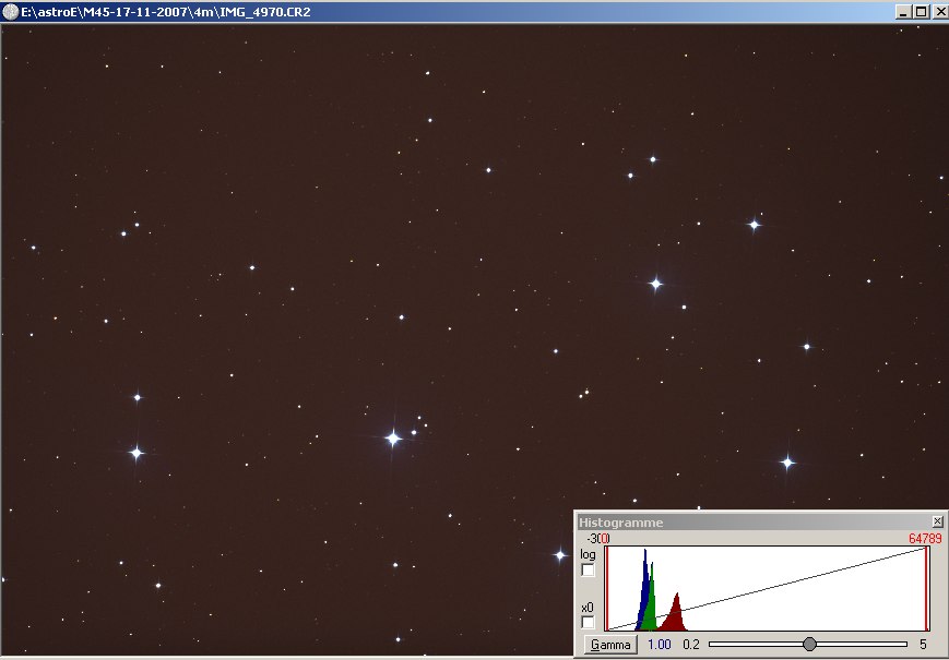

    Je te joints deux photos pour illustrer mon propos
    - la première, une brute sans aucune retouche: 400 ISO, tu constates la couleur et le décalage du rouge bien visble sur l'histogramme. Tu remarques également en illustration de mon petit essais sur le choix de la sensibilté ISO en mode raw, qui n'a pas engendré beaucoup de réactions, que j'ai choisi un temps de pose de 4 minutes afin d'ammener les étoiles les plus brillantes à la limite de la saturation (64789 pour 65500 de max, codage 16 bits)).
    - Sur la deuxième j'ai un peu poussé le gamma afin de bien faire apparaitre à quoi ressemble un bon ciel chez moi!, il y a pire chez Ange (AF06) par exemple!
    Pierre
