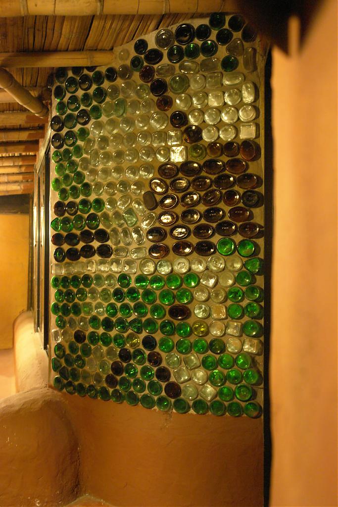

    désolé de jeter un pavé dans la mare ..
    pierres réfractaires ?? encore un vocabulaire de marketeux pour vendre n'importe quoi ..
    "réfractaire" c'est pour les matériaux qui peuvent supporter des T° à plus de 500~600°C , utilisé donc dans les fours ...
    or pour le bioclimatique , ces T° ne sont jamais atteintes .... 20..30..60..ou 80°C en plein soleil...
    n'importe quel matériau peut convenir ..
    parpaing plein ou creux rempli de sable ..
    terre crue ou briques de terre crue stabilisé à la chaux et comprimée (voir colzani-architecte et ses HLM solaires)
    même les murs mixtes "terre crue et bouteilles remplies d'eau " ont un bien meilleur pouvoir d'accumulation de chaleur ..
    le top du top : tubes remplis de paraffine ou de chliarolite : ce sont des solides à changement d'état entre 25 et 30°C ( analogues à nos "accus de froid " des congélateurs: ce sont les changements d'état solide-liquide qui restituent le max de calories )
    alros , ne vous laissez pas abuser par le terme "réfractaires " ca n'a aucun sens en bioclimatique!!! ca me rappelle la discussion sur "le chauffage ionique " ...
    un peu de bon sens , braves gens ...
    herakles
    Animateur Habitat
    Re : Habitat - Mur intérieur chauffé par le soleil
    et voici une illsuration d'un mur de bouteilles ..le top en matière de stockage de chaleur , car à part les solides à changement d'état (chliarolite , soufre; paraffine ..) l'eau reste le meilleur matériau pour accumuler ..1m3 d'eau = 3m3 de terre = 2.2m3 de brique réfractaire ..)
    c'est appliqué depuis longtemps par nos amis américains toujours en avance sur nous dans les années 70~75 ils pensaient déjà bioclimatique .. et avaient des idées farfelues mais pleines de bon sens ..
    photo prise en équateur ...mais il y en a des tas de ce type aux usa ..
