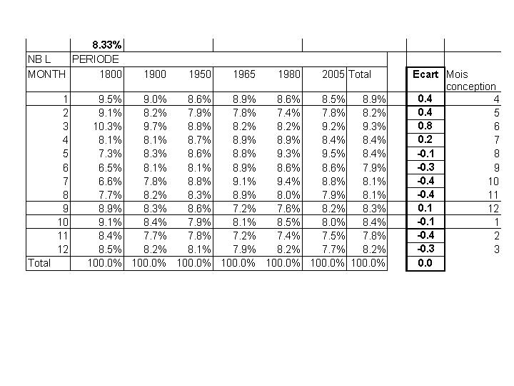

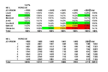

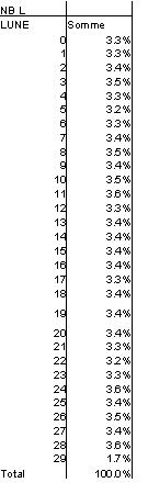

Désolé c'est un peu tard mais je n'avais pas suivi.
Nom : naissance_lunaison.jpg
Affichages : 156
Taille : 11,7 Ko
ID : 6828  Cliquez sur l'image pour la voir en taille réelle
Nom : naissance_hebdo.jpg
Affichages : 276
Taille : 27,0 Ko
ID : 6829  Cliquez sur l'image pour la voir en taille réelle
Nom : naissance_mensuelle.jpg
Affichages : 185
Taille : 60,4 Ko

As-tu les résultats d'un khi2 sur chaque colonne contre une stat uniforme? (jours de la semaine; et les autres si tu connais la tailles des panels...)

Le chi2 pour la dernière colonne (2000) pour les jours de la semaine est de 13.95 contre une distribution uniforme. Pour 6 degrés de liberté, on est vers 4%. Le panel est donc un peu faible pour conclure que les valeurs extrêmes soit significatives d'une distribution autre que uniforme.
Autre remarque, les tailles des panels étant différentes, on ne peut pas comparer les colonnes comme cela est fait. Plus le panel est faible, plus il faut d'attendre à ce que les valeurs soient dispersées, ce qui exactement ce que l'on observe sur le tableau des jours de semaine! Les couleurs sont donc hautement fantaisistes, elles n'ont pas été normalisées à l'écart-type.
En fait, le chi2 de la première colonne (1800) est PIRE que pour 2000: on trouve 20.7. Il y a donc en toute rigueur un signal plus significatif (l'excès le vendredi ???) pour la stat de 1800 que pour la stat de 2000...
(Tout cela sous réserve que je ne me sois pas planté dans mes calculs... )
Et si je ne suis pas trompé, c'est un bel exemple d'analyse statistique pas assez rigoureuse...

Pour continuer, le chi2 contre uniforme de la colonne de 1965 est, au contraire, très faible (0.66, soit 99.5 %). Bizarre, bizarre...

J'ai simplement mis en evidence les moyennes les plus écartées de la moyenne. En revanche l'analyse colonne par colonne ne pose pas de problème statistique si on la définit au départ. Une analyse de variance avec des effectifs differents dans les colonnes searit plus délicate certe.
Citation:
Posté par mmy
Ce sont des résultats de moyenne et que je n'ai parlé de mon analyse que pour les resultats de l'effet de la lune quand j'avais que 2500 données. Depuis avec les 50813 valeurs, j'écarte l'effet de la lune avec un coefficient de plus de 99.9%.
Penses tu à la vue de ces chiffres que l'on puisse montrer un effet de la lune sur les naissances ? Quelle hypothèse faudrait il tester pour mettre en défaut la conclusion, car j'ai effectivement testé par plusieurs hypothèse ce qui affaibli la puissance du test et comme ta réflexion est indépendante celà m'interesse de l'appliquer aux données pour éventuellement chercher de nouveau.
