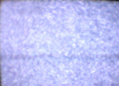

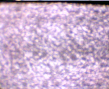

On peut toujours s'amuser à prétendre qu'une partie de la neige est due au bruit de fond cosmique, mais de là à dire qu'elle est réellement significative, il y a une (grosse) marge: le spectre d'émission est centré sur 150GHz (oui oui, giga, pas méga), donc aux fréquences TV on ne récupére qu'une partie microscopique d'une puissance totale déjà minuscule.
Une expérience simple permet de s'en convaincre, il suffit de débrancher l'antenne: à ce moment, seul le bruit propre des composants entre en jeu, et on a toujours de la neige. Est-elle plus poudreuse, plus blanche? Aux experts de le décider.
On peut théoriquement comparer les deux situations en se mettant sur un canal inoccupé puis en débranchant l'antenne pour voir le changement, mais en pratique, ce sera difficile de trouver un canal totalement propre et libre: il y a probablement des pays voisins qui l'utilisent, ou des fuites RF diverses, des harmoniques des autres canaux, des fréquences image, etc
Tropique est déconnecté   Réponse avec citation

j'ai fait l'expérience
sans l'antenne :
Nom : sans l'antenne.jpg
Affichages : 215
Taille : 16,8 Ko

et avec .....
on observe quand meme la diference de densité des tache blanche...
est ce les autres chaines, je ne sais pas trop ... ca reste a voir
Nom : avec l'antenne.jpg
Affichages : 160
Taille : 22,4 Ko
