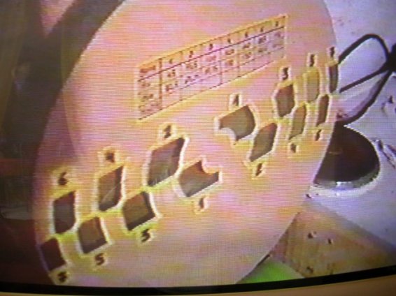

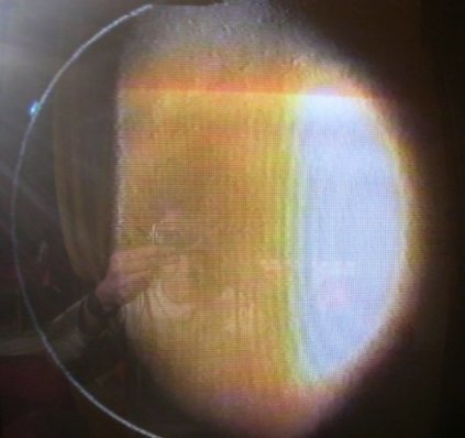

    J 'ai taillé et je taille toujours des miroirs, mon dernier est un 400 m/m newton, je me prépare à l' argenter, ce sera fait certainement cet aprés midi, voir demain. Je prépare un site, ou je mettrais également des vidéos concernant le travail du miroir, l' argenture ainsi qu' une machine à polir que je suis en train de rénover.
    Tailler un miroir ce n' est pas dure, il y a des régles à respecter. L' entreprise est tout à fait réalisable par un novice, comment j' ai fait !
    N 'hésites pas à poser des questions, elles seront les bienvenues.Voici une photo prise de la vidéo, concernant le controle optique du 400. photo prise sur l' écran télé.

    Enfin une fois poli est CONTROLE au faucoulmetre,
    il faudra y appliquer un révetement réflecteur enfin
    qu'il puisse renvoyer la lumiére vers l'oculaire.
