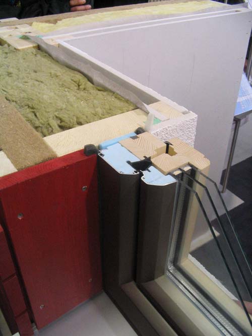

Ok merci pour vos informations et pour ceux que ca interressent voici une photo d'un triple vitrage
Nom : isolation minergie.JPG
Affichages : 2138
Taille : 36,0 Ko
hammer313 est déconnecté   Réponse avec citation
